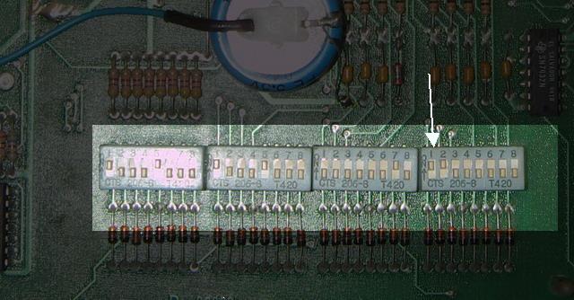

bon, alors, connaissez vous la procedure afin de proceder aux choix entre 3 ou 5 billes?. et surtout le moyen de regler le nombre de points pour les parties gratuites?
merci d'avance.
vulcain
Pour le nombre de billes c'est le swich 25 sur la cpu: on: 3 billes off: 5 billes
Pour régler le nombre de points pour les parties gratuites, il faut aller dans le mode test (petit bouton rouge a gauche en ouvrant la porte de la caisse).
merci beaucoup pour ces reponses rapides et en photo..
