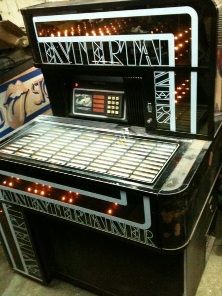

Bonjour , j'en appel aux pro des jukebox , quelqu'un pourrait il me dire de quel type d'ampoules le Seeburg Entertainer est équipé ?
L'effet rendu ressemble à la Backglass du flipper Space Invaders .
Normalement ce sont des ampoules #2182, 14V 80mA.
Demande à David, s'il a cela à vendre sur RP. Le prblème c'est que sur un Entertainer, c'est monté en volant: les fils sont soudés en l'air.

J'ai des 12 V mais elles n'iront pas par contre, je pense que cela sera trop ou pas assez lumineux

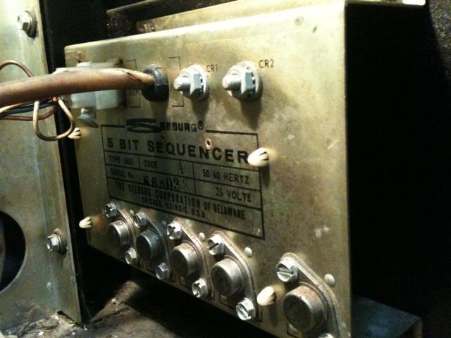

merci phanthera !!! car j'ai chercher sur une documentation et puis j'ai rien trouvé , je vais lui mettre de la luciole en 14v 0.53 il me reste plus qu'a solutionner le probléme du chenillard comme vous pouvez le constater les lucioles reste fixe je pense de tres loin aux transistors voir photos ci jointes du chenillard pour ce qui est de la "meca" sa yé "elle tourne impécable !!! voir photos ci-jointe de la partie méca .

Si les lumières restent complètement fixes, je ne pense pas que cela soit les transistors mais plutôt le 555 qui ne fonctionne pas. Le 555 est, dans ce schéma, un oscillateur, dont on peut faire varier la fréquence avec le potar, et il attaque ensuite un compteur dont les sorties attaquent les transistors. Dis-moi si tu as le schéma.
Vérifies le potar et les capas.
A+
bonjour,pour le potar il est ok! il ny a que 1 ampoule sur 10 qui fait le clignotement et qui suit la variation du potard j'ai controlé cette nuit la carte j'avais 2 soudures séches sur cette carte au niveau de la conectique "broche" bon je vais creuser ce matin sur la carte je vous tien au jus....plus vite il sera réparer ,plus vite il fera un heureux n'esce pas cyril ?

Effectivement si une seule ampoule clignote, il faut bien vérifier les transistors et résistances.

bon voila mon avancement en rapport au chenillard : j'ai changer mon 455 ...rien au test ,toujours pareil pas de chenillard ...ensuite mon 7496 et la miracle !!!! sa marche !!!! YES ! et pour les lampes ce sont bien des lucioles en 14v je lai ai remplacée par des 14v 0.40ma donc au final probléme resolu !!! puisse ce poste apporter un peut de claretée sur le chenillard de chez seeburg "entertainers" MERCI a tous ceux qui ont contribué a mon "bug de 2012 "
