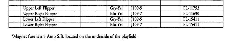

dans la doc c'est bien des FL-15411 qu'il faut pour les batteurs bas droit et gauche.
FL-11753: pour les petits batteurs 9.8 ohms/165 ohms. papier jaune.
FL-11722: pour les batteurs nécessitent peu de puissance 6.2 ohms/160 ohms. papier vert.
FL-11630: force standard (sur system 11) 4.7 ohms/160 ohms. papier rouge.
FL-15411: batteur puissant 4.2 ohms/145 ohms. papier orange.
FL-11629: batteur très puissant 4.0 ohms/132 ohms. papier bleu.
