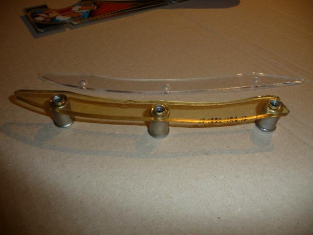

J'ai commencé à démonter les plastiques et comme j'ai trouvé qq neufs je voudrais en profiter pour les changer
Mais il y a des plots en métal sertis - voir photo Est-ce qu'on peut les enlever sans tout casser ?
Merci d'avance de vos réponses,
Bonne soirée
PAs facile ces entretoises là
Car une fois vissées elles s'écrasent sur le sommet ... Serties en prime
Il faudra doucement les redresser, droites et les écraser à nouveau dans le décors neuf.
