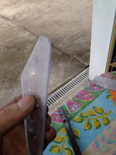

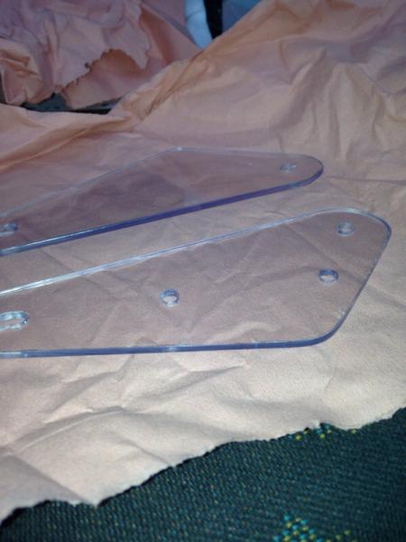

Aujourdhui, je me suis mis à fabriquer des protections de slingshots pour mon T2.
Voici comment j'ai fais :

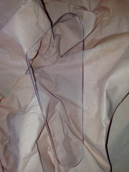

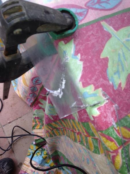

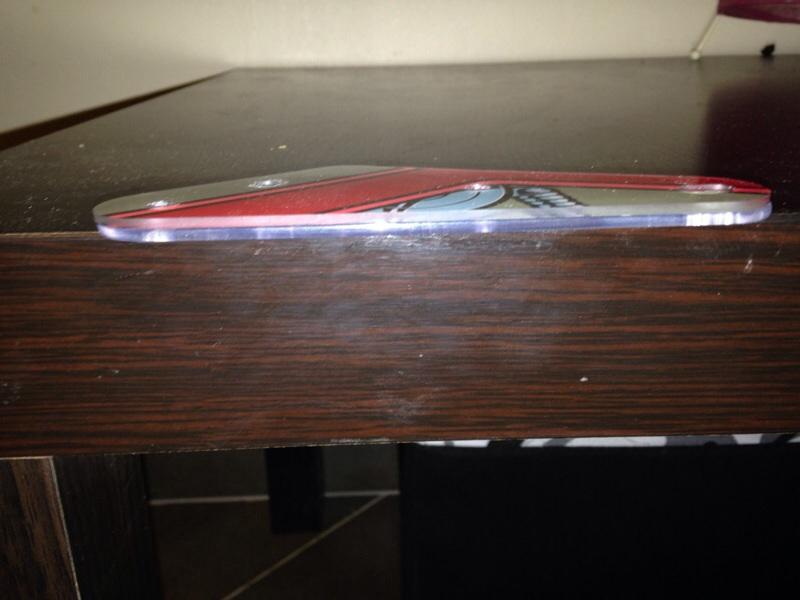

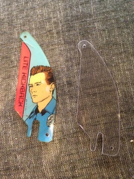

On commence par découper grossièrement le plexi
Ce qui donne :
Ensuite ponçage, j'ai utilisé d'abord du grain 120 à sec, ensuite 120 avec de l'eau, puis 600 avec de l'eau.

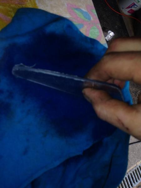

Ensuite un petit nettoyage à l'eau et pour lisser les bords, j'ai utilisé du Décapant PVC sur un chiffon doux.
Voila qui est déjà mieux :lol:

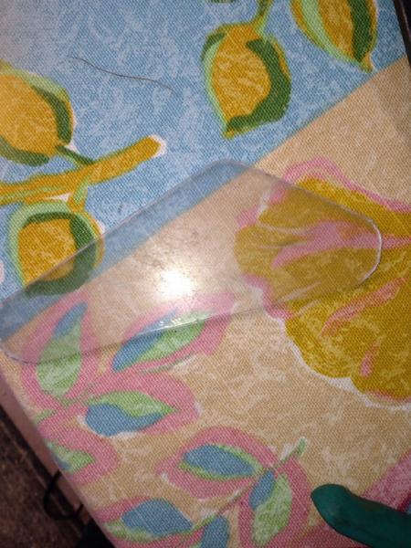

Ensuite un petit coup de polish sur les bords, pour les rendre bien brillant.

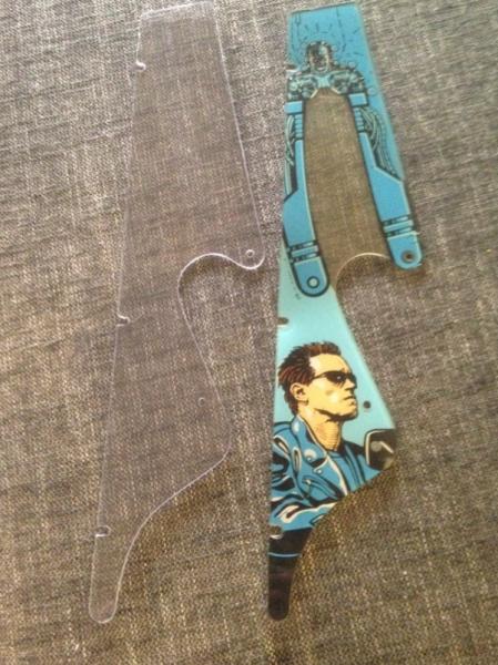

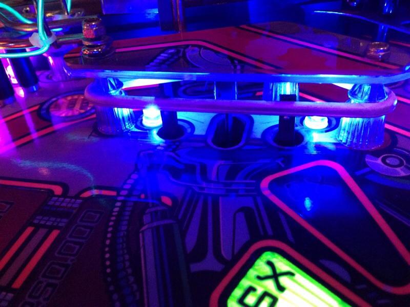

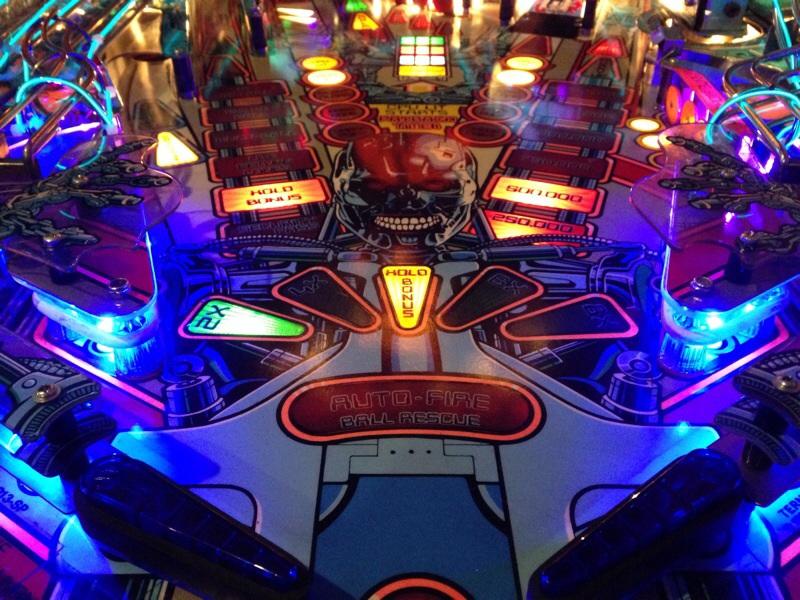

Plu qu'à monter ca sous les slingshots du T2 et le tour est joué :
Pas mal non?
Reste à faire tous les décors au fur et à mesure mdr .
Allé bonne soirée et bon flippp
Bien vu !

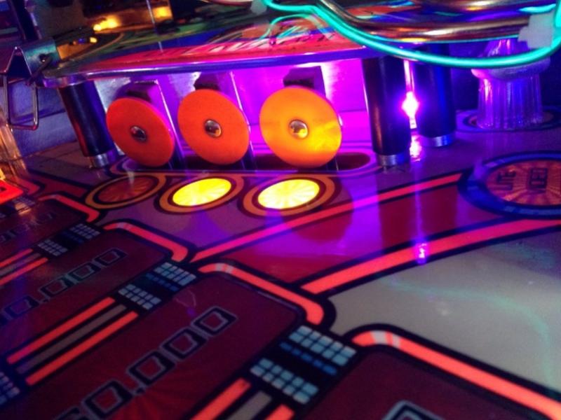

Pour les slingshots j'ai l'habitude de mettre des rondelles en métal, certes c’est pas hyper beau, mais c’est efficace.
Tes protections en plexi sont beaucoup plus esthétique, et vu le prix d'une plaque de plexi, c'est une solution économique.
Surtout quand c'est des morceaux qui traine depuis 10 ans en vrac dans l'atelier :lol:
david04 a dit:
Les rondelles en ferraille peuvent marquer les billes et abimer le plateau par la suite, non ?
Tu as la possibilité d'avoir cela tout faire en PFP :lol:
Pas besoin de se faire Ch...
Mais tu les as bien fait s01
Sinon le mieux que les rondelles métal, David04, les rondelles PFP ;)

MAG972 a dit:
david04 a dit:
Je pense aussi...
