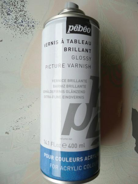

Personnellement, j'utilise un adhésif autocollant transparent, je n'ai jamais eu de problème, mais si tu veux vraiment vernir tes backglass, tu peux utiliser la marque se trouvant sur la photo, sur un autre forum de jeux ( je ne dirais pas le nom, car ici c'est comme cela, ils effacent )
Rajout du Webmestre .. C'est la charte .. Un point c'est tout, mais à compléter tes dires ... Essaye ailleurs de mettre FF ou Rp ....
les membres l'utilisent tous, environ 10 euros.
Marche à suivre d'après son hauteur Fabrice :
Mettre la glace à niveau.
Vaporiser le vernis très lentement et uniformément.
Puis laisser sécher plusieurs jours.
Une seule couche, la bombe suffit pour plus ou moins cinq glaces.
Certains recollent les grands morceaux qui se décollent à la colle à bois, mais il faut attendre que cette colle soit devenue invisible, un temps assez long d'ailleurs, puis vernir.
On peut même y mettre un autocollant par dessus ( sur le vernis ).
