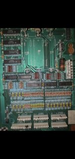

Faut me montrer ta cpu en bas à gauche, son état, et ou sous le coupleur de piles
Photos en haute définition pour bien mater tout cela
Bonjour a tous
Voici la carte en question.... comme c'est une de remplacement, pas certain que ça aide.... l'ancienne avait subit une grosse coulées de pile comme tu avais pu le voir (je remets la photo)
20221228_095928.jpg20221228_095933.jpg20221228_095938.jpgScreenshot_20221228-100321_Gallery.jpg
OH des Diodes en CMS, pfouuu
Bon là n'est le soucis actuel
Mais je crois avoir compris tous tes emmerdes
Tu n'as pas refait la connectique à ce que je vois
Tu es OLBIGE de la refaire ici, vu l'acide qu'il y avait sur l'autre carte
Hop connecteurs 09 voies 0.1 pouce, 08 voies et 12 voies, avec 4 clefs pour détromper
En plus la connectique mâle de la cpu ne permet pas l'usage des connecteurs d'origines, tu le vois cela déforme totalement le mâle
Voilà ton travail en vue :)

Je n'ai pas eu beaucoup de temps ces derniers mois et je viens juste de changer les connecteurs.
David, encore dans le mille. le bouton des tests fonctionnent tres bien. sup.
