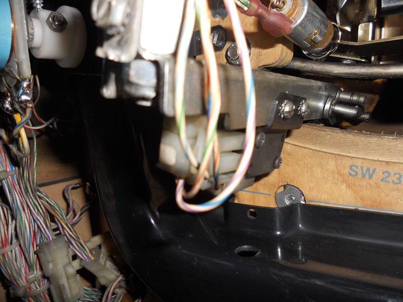

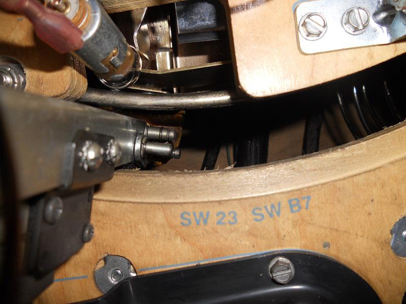

Les switchs chez Gottlieb sont bien marqués comme je te le disais sous le plateau, j'ai pas vu tout de suite mais j'ai trouvé. blblblbl
Je t'ai fait une petite photo.
Alors je suis passé en mode test et le 23 et le B27 sont bien actionnés par le gant, tu vas en bout de course du gant pivotant (pas latéralement par le moteur tu me suis) et là on obtient contact 23 puis B7 en relâchant (ramené par le ressort).
Tout fonctionne chez moi donc.
Place au tofs la preuve en image est là
Et ici tu aperçois les 2 contacts sur la tige métal avec les fils
A toi de jouer maintenant
