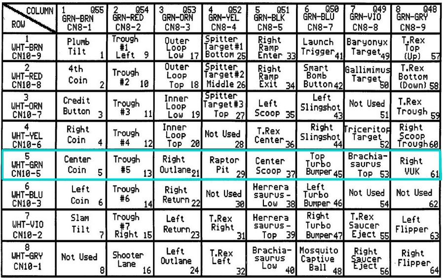

il faut regarder le schema de la matrice a switch
fil dessouder ou switch bloquer en contact fermer
bon courage
salut,
vérifie également le connecteur cn10 fil blanc vert en position 5 sur le connecteur
on dirait que c'est cette ligne qui déconne
si la connection est bonne, alors il faudra tester le transistor associé
merci pour le tuyau effectivement c'est bien la ligne entourer en bleu un fil dessoudé brachiasaurus n 53 ouf
