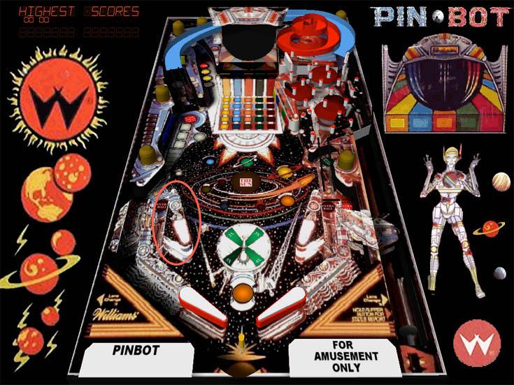

Bonjour a tous, je vous explique mon soucis.
Je suis en train de réparer un williams pinbot.
La bobine du slingshot gauche étant fondue je l'ai remplacer, celle ci a fonctionner une 30aine de fois puis reste bloquer.
A priori elle est alimentee en permanence.
J'ai regarder les contact il ne se touche pas.
Je pense donc que le soucis vient d'un transistor ou d'une carte mais je ne sais pas vers ou chercher.
C'est le slingshot entourer en rouge sur la photo.
Merci d'avance pour votre aide
[L'élément entouré n'est pas un bumper mais un slingshot , donc termes changés dans le message]
OUi en fait c'est le Slingshot
Bien si tu as changé la bobine et que cela colle encore, ce sera un dépannage à faire sur la carte cpu, en haut à droite de celle ci.
Si tu maitrises la soudure sur les cpu, fait le ce sera simple deux transistors et au pire un IC. Mais si tu n'as l'habitude, abstient toi et confie cela à un pro (genre RP)
Donc au pire à acheter
Un transistor TIP122, un transistor 2N4401, et dans le pire des cas un 7402 (et son support 14 broches)
