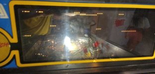

je suis un heureux propriétaire de Sega baywatch en Guyane française et voici mon souci:
Je jouais normalement lorsque je me suis rendu compte, que les 3 cibles coté droit ne remonté plus ainsi que plusieurs autres solenoid,

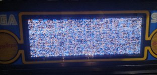

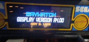

s'en est suivi une odeur de brulé ainsi qu'un début de défaut d'affichage.
J'ai donc ouvert la machine et vu la bobine 3 cible en cous circuit.
je remplacé cette bobine ainsi que la diode + le transistor de la carte mere + fusible 4a sur la carte alim.
mais depuis cette bobine ne fonctionne toujours pas mais le fusible ne saute plus et j ai des problèmes d'affichage de plantage de son et cpu qui je pense redémarre.
une chose qui ne semble pas planter pas c'est les flips .
ci joint plusieurs photos.
merci
