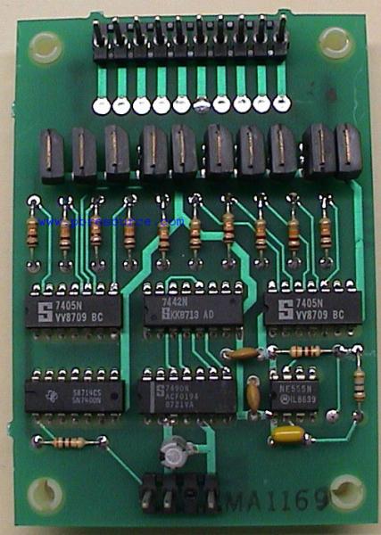

La carte qui gère le topper doit se trouver sous le plateau.
C'est une petite carte rectangulaire avec un connecteur d'entrée et un de sortie. sa ressemble à cela.
Il existe différentes versions de cette carte mais la forme reste la même.
Ok merci je verifie au plutot
je la trouve et verifi tout les connecteurs et composants
je vous tiens au courant
je viens de verifier
j ai 2 carte identique a celle de la photo elles sont en etat de marche
je les ai debranche toute les deux et le milieu du topper s allume toujours donc elles ne commande pas le topper

Pour ton soucie de carte lampe auxiliaire, vérifie la liaison à la masse car si pas de retour à la masse la carte ne fonctionne pas.
Déjà vécu sur mon Gold Wings ;)
