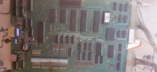

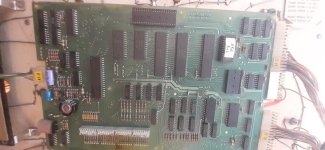

Alors en premier lieu me montrer la carte cpu en photos
Que je vois son état

bon test fait l afficheur un affiche 5101 et ensuite les credit affiche 99 , j'espers que j'ai ete clair
Tu sais souder dessouder avec précision ?
Si oui la mémoire 5101 est à remplacer
