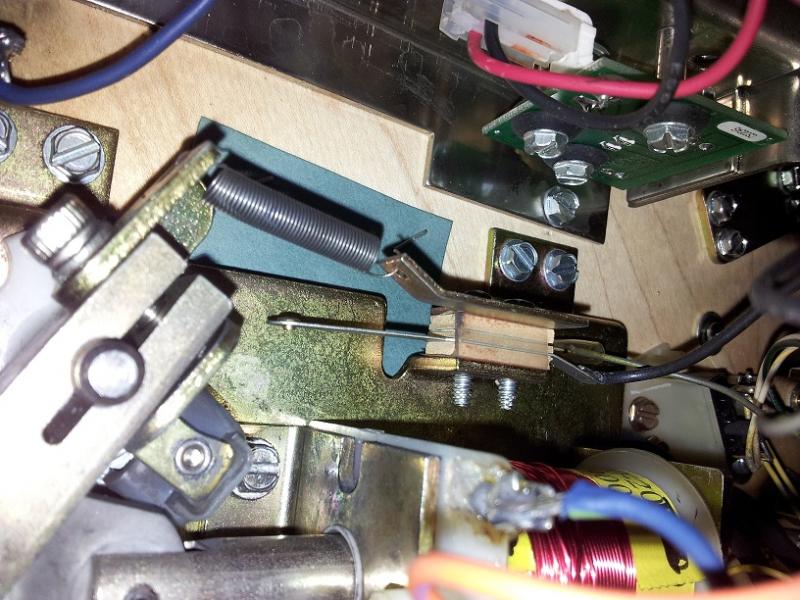

Je trouvais que mes batteurs manquaient finalement un peu de pêche.
Je fais donc un contrôle visuel des fourreaux, plongeurs, etc... : RAS ils ont l'air en très bon état.
Je me dit qu'il y a peut-être tout de même un petit jeu entre le plongeur et la biellette mais en regardant les contact EOS je vois ça :
Il me semble donc que je dois changer de contact surtout que sur l'autre batteur il y a bien les 2 lames ;)
Je sais que ce flip a eu une modification au niveau du batteur et a reçu des éléments williams/bally.
Alors du coup j'ai un peu de mal et j'hésite à passer commande car je ne sais pas si ce sont les contacts d'origine ou si je dois en acheter de marque Williams.
Crrispy, si tu passes par là.. mdr
Merci pour votre aide, je débute ikoo
Bien sur
Changement de l'EOS
Mais ta puissance aussi bien du jeu mécanique du plongeur + biellette
Change les aussi ;)
Il y a aussi une version de Lord avec l'usage de bobine différente, et une mémoire qui à corriger ce défaut sur les LORD
A voir aussi
Plongeurs et biellettes avaient été changés quand j'ai eu le jeu, les flips ont la patate pas de pb :) Ils ont vu quelques centaines de parties depuis certes (et encore, chez moi moins que ça..) , mais pas de quoi les rechanger...
Alors dans ce cas il doit changer l'EOS uniquement
