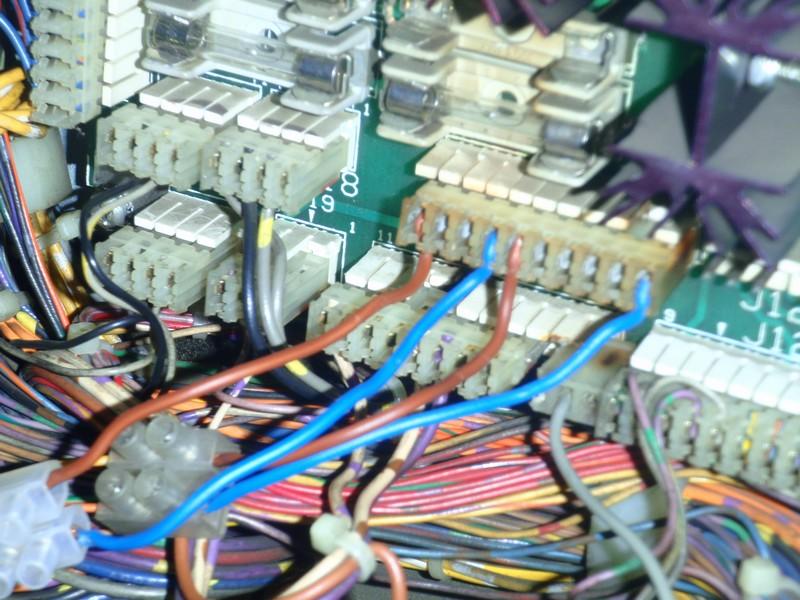

j'ai trouvé un fusible grillé mais en regardant de plus pres les connectique sont en mauvaise etat avec des sucre rajouter un peu partout et des marques de brulure .je n'arrive pas a joindre de photo ca marque qu'elle sont sont trop grosse

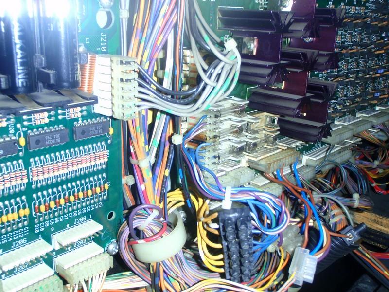

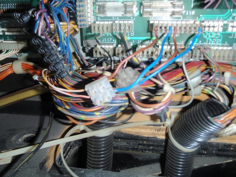

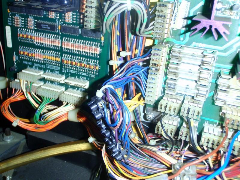

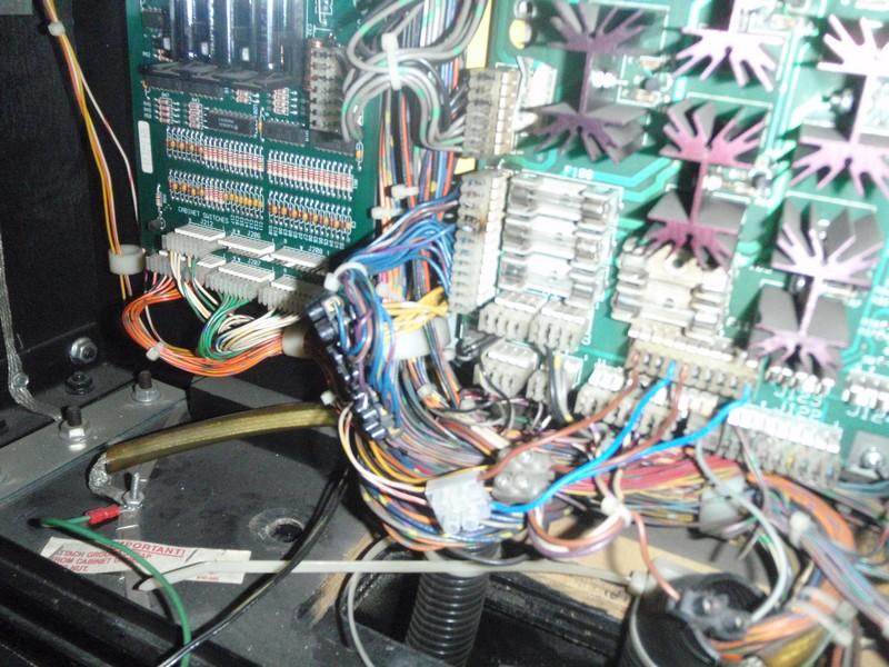

bonjour,
voici les photos demander que me conseillez vous?
ET BIEN,
ton vendeur , il bossait chez castorama ,au rayon electricite
il a mis des dominos partout , ca vat faire des etincelles :lol:

Tu n'as pas regarder dans le fronton avant de l'acheter ???? je n'ose te demander le prix que tu l'as payé !
salut,
il y a des connections sur la cartes qui ont chauffee RAHHHH
(conseil)
remplacer les connecteurs et vire les dominos , soude les fils ,securise avec de la gaine thermo avant de
transformer ton flip en barbecue (ca n'est pas la saison ,il pleut tout le temps) :lol:
bon courage, avec de la patience vivi
J115, J120 et J121 femelle à remplacer sans faute
Connecteur femelle et cosses neuves
Voilà sans doute la raison de tes défauts d'éclairage
Tu as testé les fusibles (en les déposant) ?
