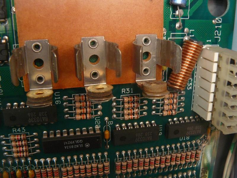

Bon j'ai changé les piles et pris les photos.
Ca fait toujours pareil,mais on dirait qu'il manque une petite rondelle en metal sur le dernier "truc" donc je pense que ça pourrait etre ça qui empêche le contact.
Ta rondelle en métal pourrait être un "plot" de ton support...
Si elle manque, c'est que sans doute de l'acide a commencé à couler un peu (beaucoup ?)...
Poste nous des photos du secteur, qu'on voit ça de plus près...

Bonjour Doune1975, C'est rigolo car j'ai eu le même problème que toi avec mon Dr WHO. RAHHHH
J'ai changé le support de pile et tout est rentré dans l'ordre. sup.
Le support de piles étant soudé directement sur le CI, tu peux le laisser et venir te reprendre avec un support déporté sur le + et - de la carte.
Bon flipp
oui courant comme probleme changement du support de pile pour moi le mieux et tu change les pile 1 fois par an et si tu veux vraiment deporter les piles coupe l'ancien support de la carte
M'enfin les images c'est tellement simple ....
Ton coupleur à piles est HS
Tu en trouveras sur mon site pro --> Restorpinball
Ton souci sera réglé alors
