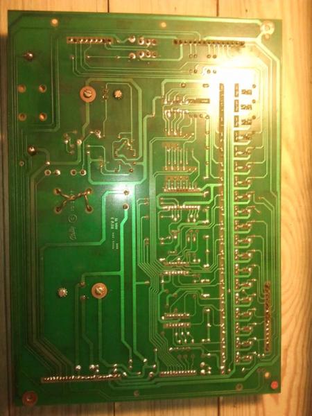

par contre je ne parvient pas a trouver le pb concernant la tension tjrs 160v sur la carte redressement et tp4 de la carte driver puis tjrs 140 sur le TP3 driver. David tu penses que le problème vient de la carte driver (connecteur J3) ? que faire ? je penses que je vais te l'envoyer ça sera plus simple peut être ?
ah oui je n'ai pas pu contrôlé les diodes sur la carte redressement (mon multimètre n'a pas de position test diode) ,j'ai regardé en mode ohmmetre mais suis pas certains que ça donne des résultats ?

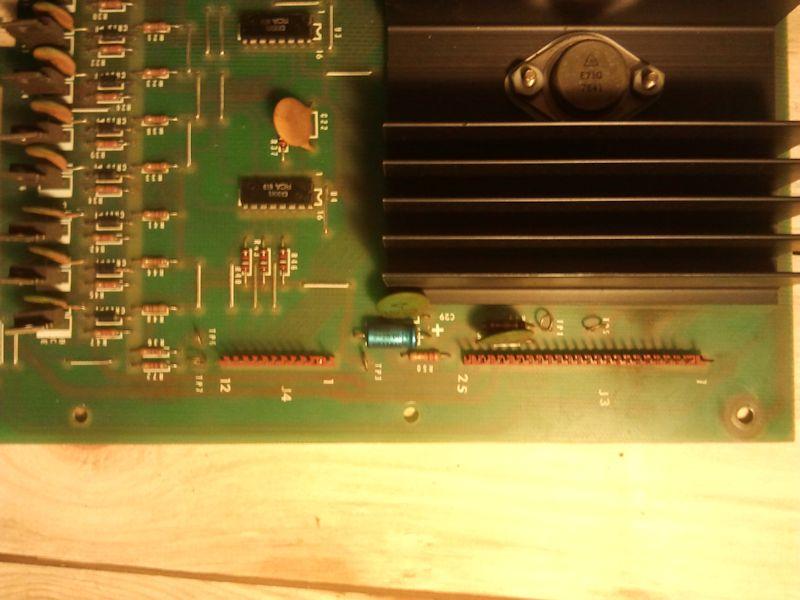

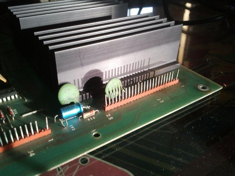

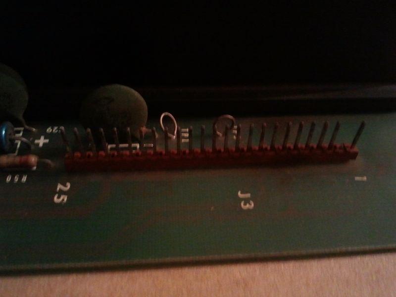

Regarde ta connectique Male et femelle
Le souci je pense vient de là sur J3 spécifiquement

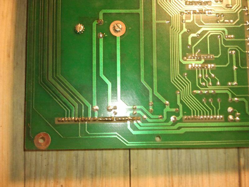

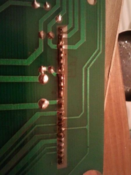

Mets des photos et on regarde cela ( surtout en dessous coté circuit imprimé pour J3 )
Il a l'air en bon état en tous cas sur la carte.
Mais je ne vois pas trop les soudures, un peu trop loin
Tu devrais essayer de faire une photo en macro stp
Qu'en est il de la partie femelle ?
oui oui en macro sur ton APN
Mdr l'abréviation j'avais pas encore entendu celle la !!
Voici qques photos ci dessous mais moi pas avoir APN ! j'ai qu'un malheureux "TPN" Pourri (Téléphone Portable Numérique !) donc les photos sont pas géniales !

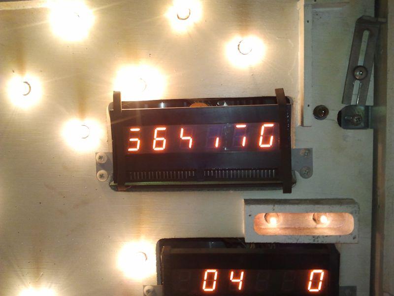

juste un afficheur qui a un problème avec la nouvelle driver, il manque une barre sur tous les digits (voir photo ci dessous), c'est réparable ?

Pour l'afficheur deux cas
Soudures sur le connecteur mâle coté circuit imprimé ou CD 4543 HS ou transistor HS
Pour le connecteur J3 les broches du haut (vu l'image) semblent dessoudées surtout la première elle est super importante, elle distribue le +5 V aux composants (sur cette même carte) pilotant les bobines !!!!
Merci pour vos lumières pour l'afficheur c le cd 4543 je pense (pattes oxydée et fissuré au dessus)
