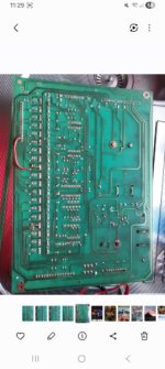

Commencer par démonter la driver et vérifie le connecteur haut gauche, ses soudures
Car les flippers sont coupés là par le relais de TILT
Après les contacts de caisse à revoir
De même que regarde sur le plateau, pas que tu aies le fil 43V bouclé là dans la chaîne, qui serait branlant

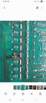

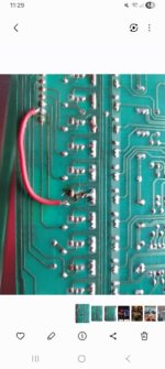

petite découverte. Q 11 ET Q4 réparation pas top mais tout est ok au testeur
Cela n'a de rapport cet énorme fil,
Ce qui t'importe est là
Vu tes dires, le 60 de couleur serait branlant---> soudure sèche
Dessoude et refait les !
