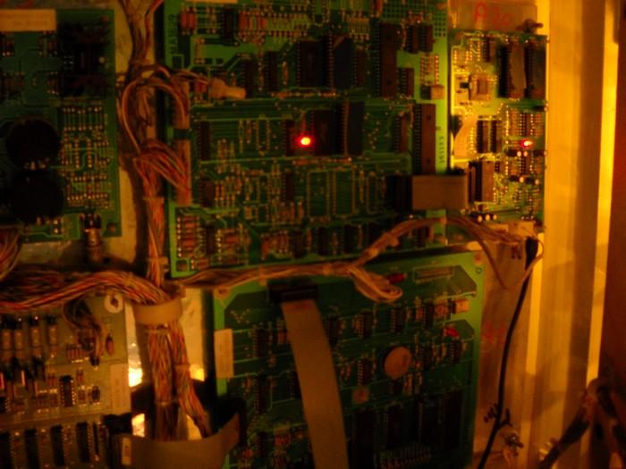

tout est remonter mais quand je demarre le flip , les leds clignotte sur les deux cartes sauf la cpu
j'ai verifier l'alimentation j'ai 5,08volts a l'arrivée de la cpu ras
l'eprom de la cpu a ete changer ,je precise que la leds de la cpu clignotte si j'ote l'eprom
j'ai une prise qui arrive dans le fronton qui est marquer AJ10P4 et que je ne sais pas ou elle vat
HELP

je vous fait des photos de mes cartes
je precise que mes cartes ne sont pas acidifier

Ta cpu doit obligatoirement clignoter
Défaut sur CPU
Essaye le bouton de Reset de la cpu , en bas à gauche de celle ci, le p'ti bouton gris
quand j'appuie sur le bouton les enceintes émette un bruit et tous sarrette
merci david de m'aiguiller pour que je puisse la reparer

l'eprom pourrait elle etre mal charger
je vous mais le fichier ,vous pourrez peut etre me dire si cet le bon ,si ca n'est pas le cas
je commanderais chez le boss
ha ca ne passe pas
fichiers bin vlc 64 ko
si vous avez une solution sup.
JE regarderais quant j'ai 5 minutes (enfin dès que je programme)
Tu as le checksum sinon ?
Tu as le checksum sinon ? quest-ce cela ,je ne suis pas un pro david
et la cpu comme tu me la demander des que j'appuie sur le bouton reset elle fait un bip long et bip court
La cpu doit clignoter, oublie la carte sons, pas de rapport
il faut comme dans ton articles que j'aille voir vers les condos c20 c21
et lm339 x3 alors ou je te cde une eprom
Ah non cela n'est pas la réponse à tous les maux ....Mais un seul maux
