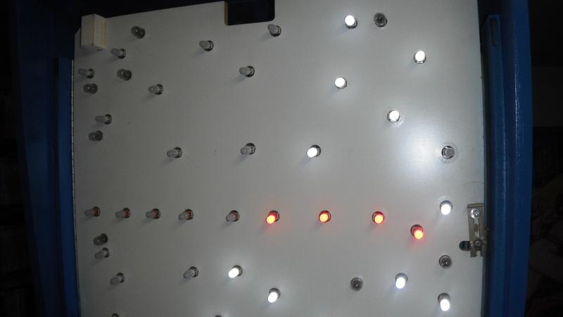

Apres une partie sur mon LW3, je m'aperçois qu'il maque une partie de l'éclairage fronton.
Le coté gauche.débil

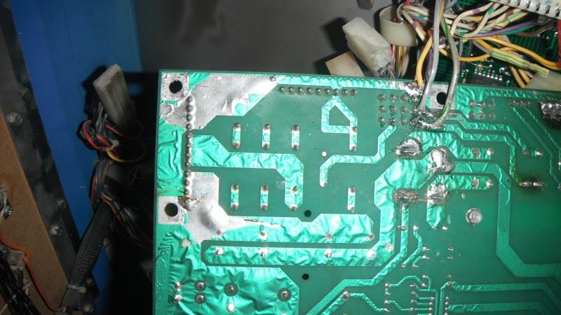

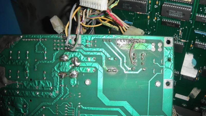

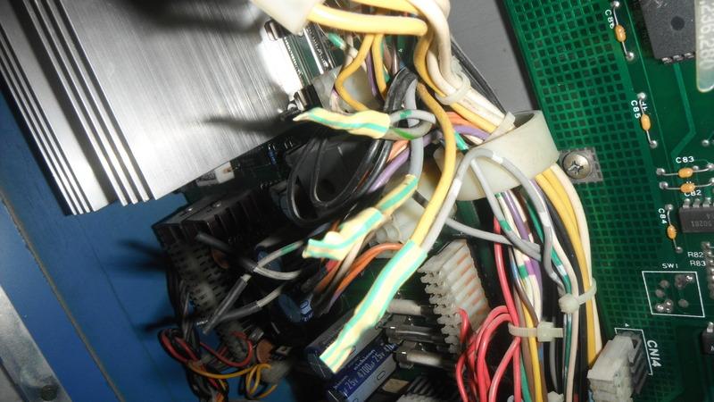

Donc je vérifie les connecteurs dans le fronton sur la carte en haut a gauche (carte alim je crois), et la, je trouve dissimulé dans le faisceau, des motifs bizarres, que j'avais pas vu en achetant le flip.OUIIIINNN
Apres avoir vu une trace de chauffe sur le connecteur situé en haut a droite sur la carte, me viens l'idée de démonter la carte. ooOOOoo
Pour mon moral et ma santé j'aurais mieux fait de m'abstenir. OUIIIINNN
Voila ce que j'ai trouvé, et je me suis dit P....., quel est l' E...... qui a fait ça et surtout pourquoi. RAHHHH
Mon problème d'éclairage vient surement de ça.
Quelqu'un pourrait il me dire a quoi peu servir cette modif et qu'est ce que cela cache ?
La carte est elle récupérable ?
Merci d'avance pour vos réponses
oui c'est toujour recuperable il faut pour ca refaire tute la connectique male et femelle
pour ton eclairage tu devrais deja suivre la couleur des fil qui ne fonctionne pas et voir ou il arrive si les contact ce font bien
oula c est pas joli joli :lol:
cependant pas compliqué a refaire vivi
par contre je ne comprend pas pourquoi le fil gris /blanc est couplé au jaune marrto ..
OUARF
Hey bien cela sent le connecteur mal en point et soudure à l'arrachée ....
Ce qui m'intéresse le plus c'est de comprendre pourquoi il y a des fils des coupés d'autre relié entre eux...

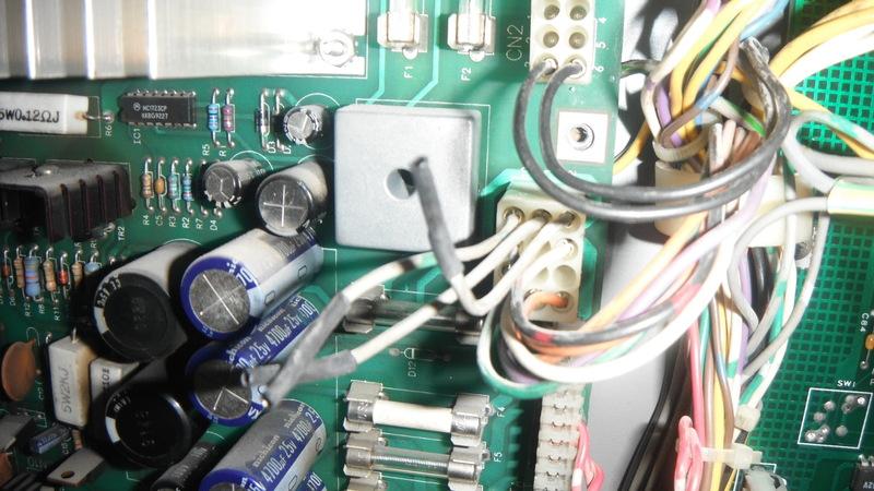

Le fait que tu ais des fils coupés, réliés, c'est classique
En fait l'arrivée des GI se fait via 4 fils arrivée et 4 de retour on dira!
C'est simplement pour diviser le courant et éviter d'avoir un fil de 6 mm² :lol: (pour te faire comprendre l'idée des multiples fils)
