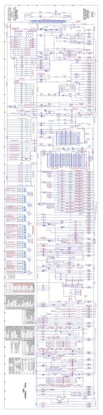

J'aurais besoin de l'avis des experts du câblage si c'est possible. J'ai déjà ressoudé plusieurs fils et, normalement, tous les contacts des 3 zones ont été vérifiés.
Sauf que il ne fonctionne pas normalement. Même avec plusieurs crédits, impossible d'ajouter un joueur. Le bouton start n'a aucun effet. De plus, quand la bille revient en bas du plateau, elle ne s'éjecte jamais SAUF si manuellement j'appuie sur la cible tournante. Je pense qu'il y a un lien commun mais je ne vois pas lequel !!!
Quelqu'un aurait une idée ?
Je vous mets le schéma en PJ trouvé je ne sais plus où et qui a été refait en CAO. Pour info, j'ai contacté IPDB pour qu'ils le mette sur la page du space mission.

Et merci pour le pdf, car il est vraiment propre
Tu l'as fait avec quel soft ?
En tous cas affaire résolue
Je dois rendre à César...., ce n'est pas moi qui l'ai fait. Trouvé sur le Net en glanant des infos sur le flipper. Et pour info, j'y ai trouvé une petite coquille : sur le contact en E7 entre le player reset relay et le play adj. jack, pas de nom. En fait, il s'agit du game over relay.
