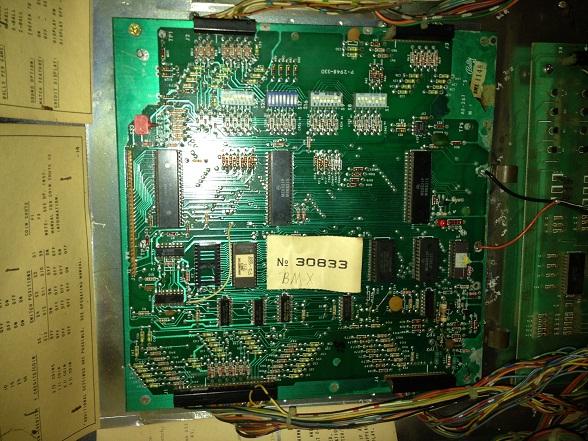

Elle clignote tout le temps ? A la même cadence, sans cesse ?
C'est bien cela ?
Dans ce cas là il faudra changer la 6810
Mais montre moi voir l'état de la cpu par une photo bien nette de celle ci (avant toute chose on doit voir son état)

Voici une photo de la CPU, c'est grave docteur?? Est-ce que le 6810 se change facilement pour un novice en la matiere (novice en electronique, mais bricoleur du dimanche dans l'absolu...)?

Bien c'est ce que je présumais
CPU acidifiée
Il faudra la refaire car l'acide à causé des dégâts

+1 la carte est acidifié et la 6810 se trouve généralement dans la zone atteinte ce qui pourra expliquer ton problème de clignotement continu.
