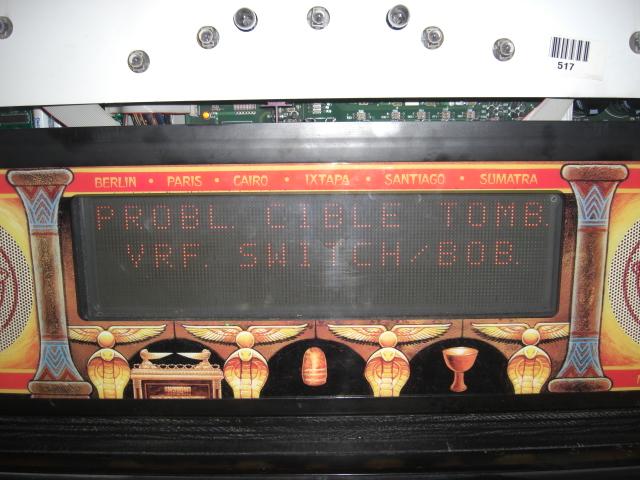

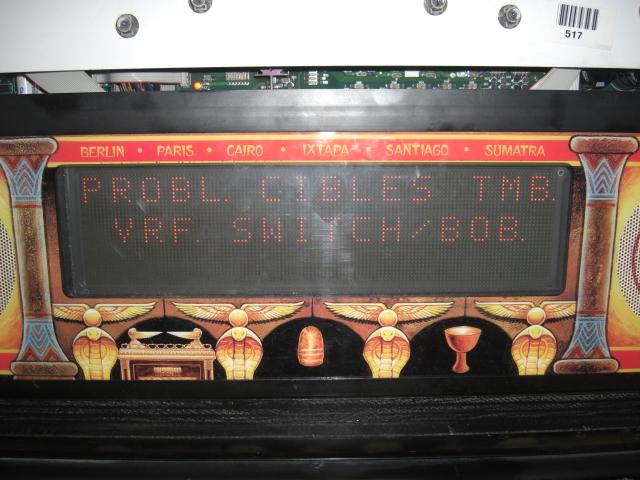

Re bonsoir,
a allumage de l'Indiana
2 messages d'erreur apparaissent
Probl cibles /tmb
vrf switch bobine
et
probleme cibl/tomb
vrf switch bobine
Quand je teste les bobines
T4-03 1 cible tombante Haut OK
viol -orang viol-jaune
T4-05 3 cibles tombante (ne fonctionne pas en test Mais parfois pendant la partie lorsque le multibille sort de l'idole)
viol-vert viol-jaune
T4-06 sortie idole OK
viol-bleu viol-jaune
T4-16 Cible tombante Bas OK
marron-gris viol-orange
Merci d'avance encore une fois.
