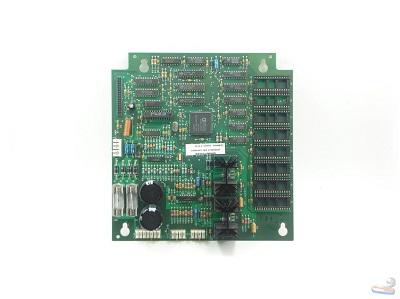

Je suis sur le remise en route d'un Williams Flintstones et j'ai un soucis avec la carte son.
Après le remplacement de toutes les roms de la carte son par des neuves lorsque que j'allume le flip il y a un aucun son qui sort sauf un énorme bruit de ronflette, bbbbbbbbbzzzzzzzzzzzzzzz !!!! débil
Une autres carte son du même modèle a était essayé et cela fonctionne normalement.
Auriez vous une piste a me conseillé afin de remettre en route cette carte ?
Les fusibles sont OK.
D'avance merci.
La carte est une wpc dcs :
D'avance merci.
