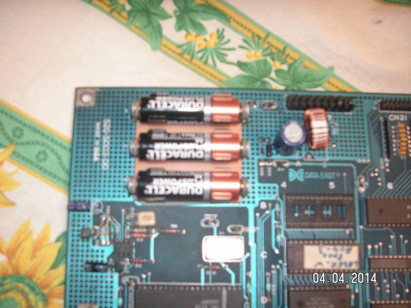

ma petite mauvaise nouvelles après ma petite resto,ce mal persistant de ce p..... de batteur gauche.

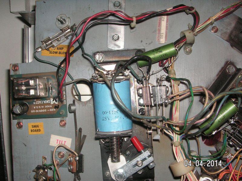

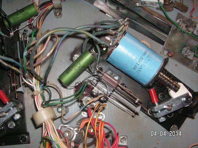

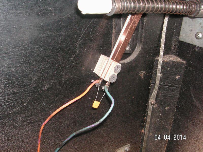

donc je post mes photos pour les branchements car les contacts bobines fourreaux c'est neuf.
bobine droite
caisse droite
bobine gauche
caisse gauche

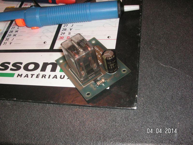

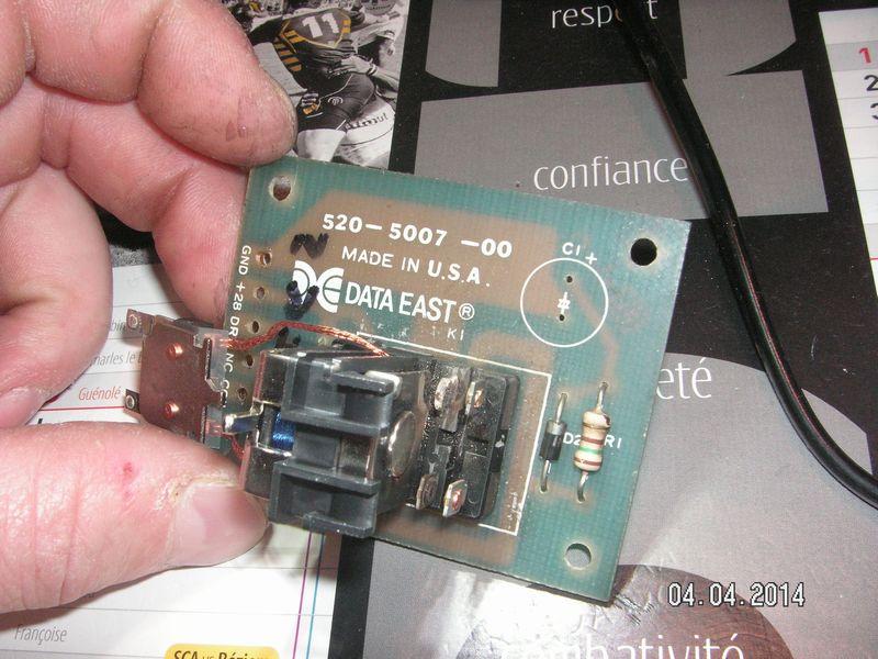

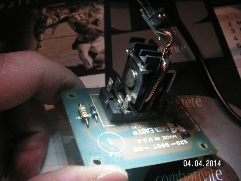

voila une pièce qui me galère aussi elle c'est souder
y-en as t-il sur RP?
et le dernier petit truc pour le deport de pile ou je soude mes fils.
merçi d'avance a tous et toutes.
Pour le batteur ....
Si tu soudais le fil d'alimentation du Laser Kick Relay au bon endroit, soit à gauche sur le + de la bobine, je pense que cela va aller nettement mieux ;)
Oui je l'ai fait mais ça ne change pas.je vais essayé de changer les bobines de côtés voir si elle n'est pas morte.

AUtre chose ....
Dessoude voir un peu les deux fils du contact de caisse
Vérifie qu'en étant monté il n'y ait pas de continuité
J'ai peur que l'usage de tes vis plaquo, fassent que cela mette les contacts en court circuit.
