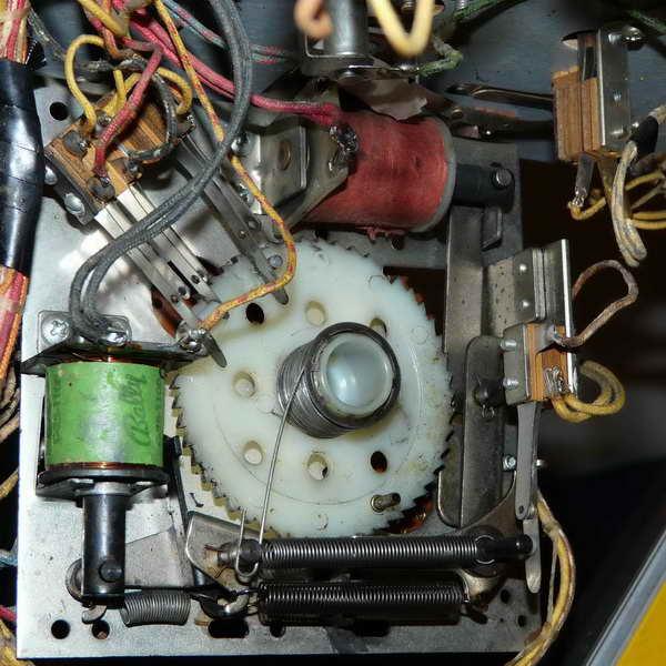

Pourriez-vous me renseigner sur un petit problème un Bally Wizzard
Lorsque que l'on dépasse les 5000 pts de bonus ,il saute le 5000 et ne le comptabilise pas ,en fait à 5000 ,il compte bien 5000 de bonus ,à 6000 il compte 5000, a 7000 il compte 6000 etc...

Il faudrait regarder le Bonus Unit
Si ce dernier n'est pas décalé ou sale
Je pense qu'un simple nettoyage suffira
Sinon tu peux nous montrer ce dernier en photo, pas qu'un cran soit HS
Bonjour merci pour ton aide voici les photos .J ai l impression qu il n est pas dans la bonne position de depart ??
voici une autre photo apres 19000 pts de bonnus l extra ball ne reste pas allume.

Ca y est j ai trouve une personne sur un autre site qui ma donné la solution il faut inverser la roue crante de 180°

Ah tu l'as retournée !
Donc tu avais une dent HS
BOnne idée que celle ci
non simplement tourner le plateau crante de 180 °
J attends que le reparateur passe dans le coin car je nose pas le demonter encore sous garantie.
la partie platte sur la roue permet au plateau de ne plus tourner quand le bonus max est atteint.
Je crois voir une dent HS mais pas sur avec la photo
en haut sous la bobine
