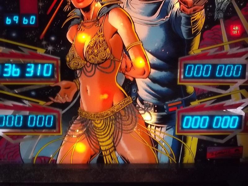

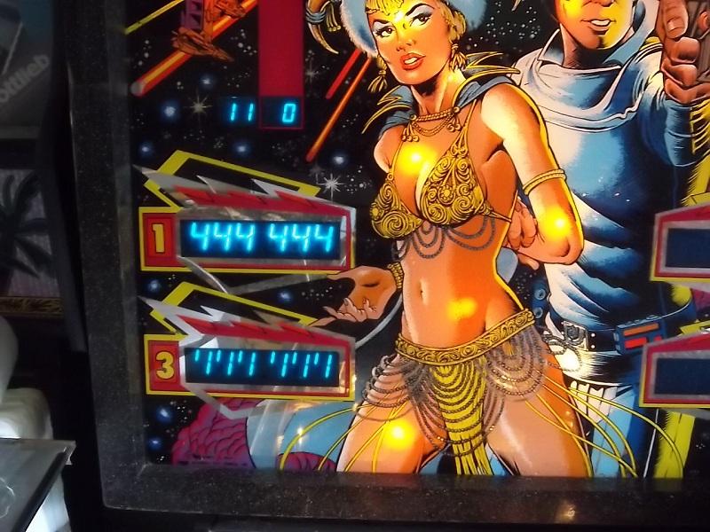

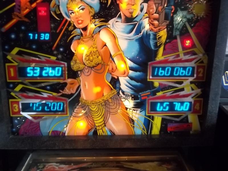

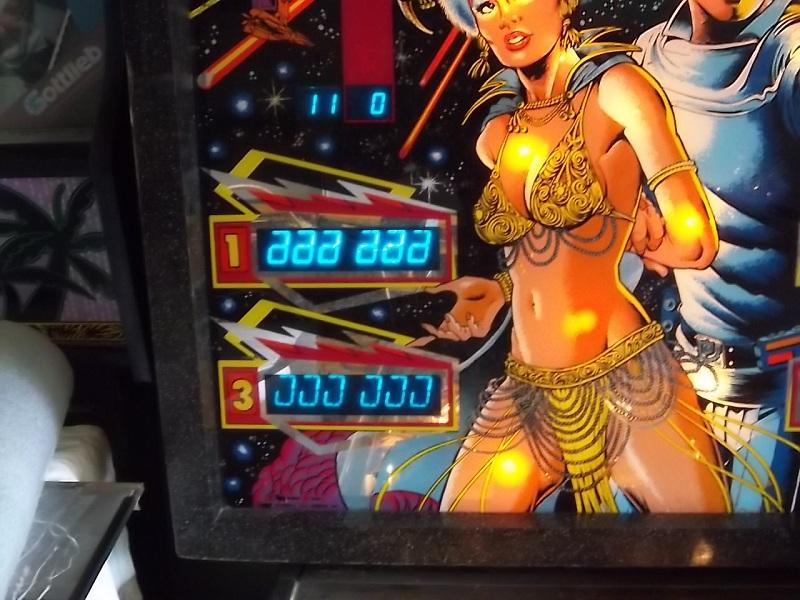

Bonsoir;il me manque des segments sur les afficheurs;les photos valent mieux qu'un discours.
Segment F absent
Second 7448 en partant du haut sur la cpu à remplacer
Attention si un afficheur est HS, cela peut ré endommager la cpu !
Soit deux afficheurs à contrôler et une cpu à dépanner
