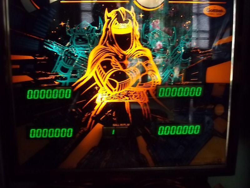

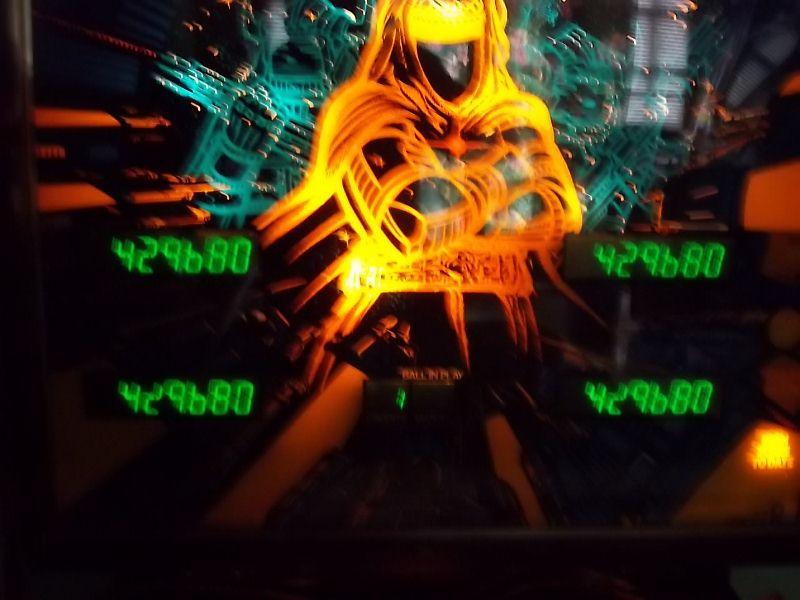

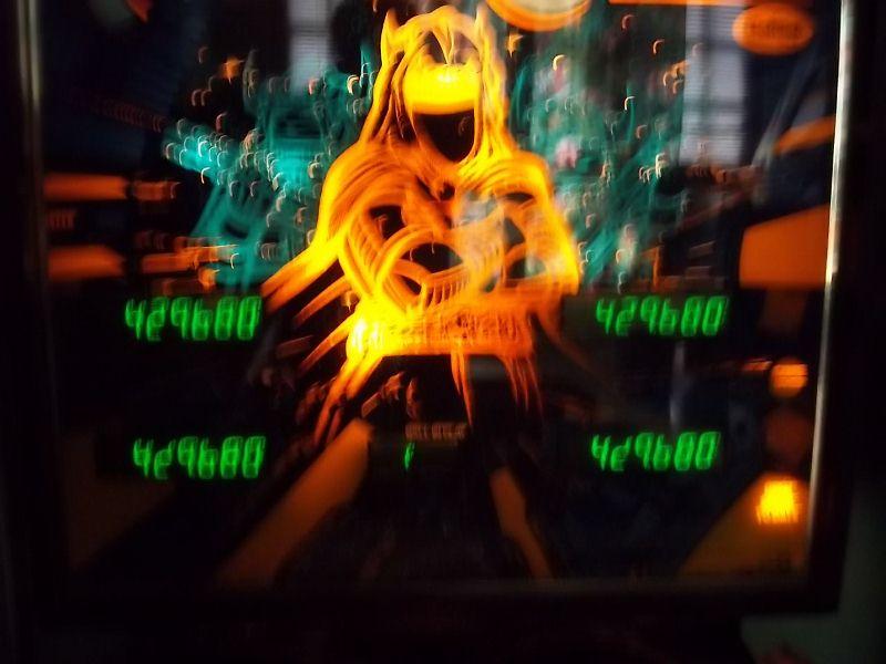

Je viens de changer les composants suivants,sur un afficheur qui ne s'allumait plus;6118 et 7432.maintenant il fonctionne,mais il me manque les 2 segments du haut du chiffre 2.je les ai interverti;il fonctionne impeccable.Donc, ca doit venir de la cpu.Quel composant.Merci de votre aide.

Ce qui m'ennuie c'est le fait que les deux afficheurs du bas affichent bien les 000.000
Passe en test afficheur et précise moi les chiffres qui sont mal affichés
Bonsoir,après avoir fait le test,il n'ya que les 2 segments du haut des chiffres 2 qui ne s'allument pas.Merci de ta réponse;
C'est ce que je pensais
Donc tu as déjà changé les deux 7448 du haut de la carte cpu si j'ai bien lu
Dans ce cas ce serait le 74175 avant mais là je ne puis te dire avec certitude, aucune idée par ailleurs de plus
Bonjour david;j'ai changé 2- 7448 (z19 et z23);je vais changer aussi z21 puisque je te l'ai commandé.Tu me parle de 74175;j'en ai 2 neufs;lequel dois-je changer? z18-z20 ou z22.Merci de ta réponse.
