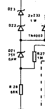

Tu préciseras aussi quelles diodes étaient HS, par rapport au référencement des composants

Le petit pont à coté des deux diodes que tu as montré
Autre chose les deux diodes là étaient en court circuit ? ou grillées ?

Vérifie tout de même les diodes là
R27 1 Mega Ohm et R28 68 K Ohm
Sans les afficheurs sont pas polarisés et là rien à l'écran oui clairement

Alors sur l afficheur 3 j ai 68 ohm sur R28 rien sur R 27
Sur l afficheur 4 j ai 62 ohm sur R28 et rien sur R27 encore une fois
Tu dois trouver 68 KILO OHM et 1 MEGA OHM
Donc HUSTON nous avons un problème !!!
