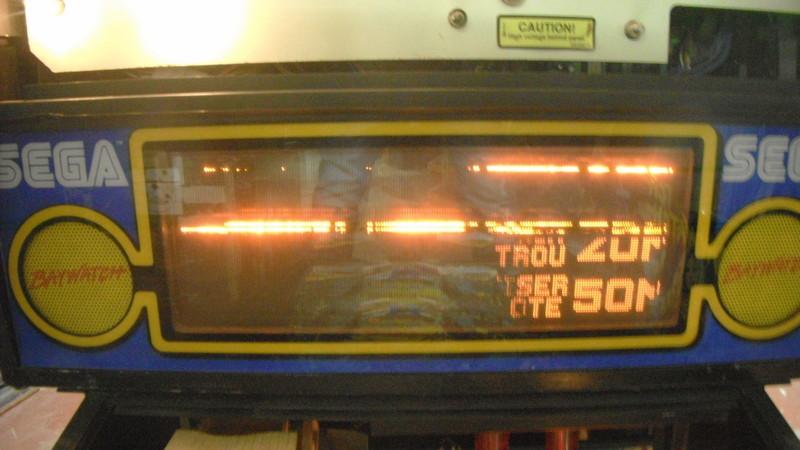

Je viens de rentrer un Baywatch a restorer, il y a un probleme d'afficheur dessus.
Est ce un probleme de nappe ?
J'ai pas la doc, quelqu'un peut me m'indiquer les tensions que je dois avoir ?

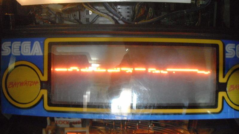

bonjour!
ça pourrait etre un souci de nappe comme un souci de CPU ou de carte vidéo.
comment déjà par manoeuvrer les nappes pour faire gratter les contact, le top étant de les néttoyer avec un néttoyant contact.
la nappe qui va de la cpu à la carte afficheur, et de la carte afficheur au dot.
vérifie aussi l'état de l'alimentation en 5 volts de la carte dot, qu'elle soit correctement servi en 5V, c'est le connecteur 2 voies qui arrive à cell-ci
Bon effectivement, après avoir nettoyé les nappes, et en avoir remis une dans le bon sens, c'est un peu mieux.
Mais le dot est dégazé, par contre, les lignes du centre en surbrillance m'inquiète, si je met un nouveau Dot, j'ai peur que cette surbrillance persiste.
Cela peut il être un problème sur le dot lui même, ou bien un problème sur la carte gestion dot ?
Je voudrais pas bousiller mon nouveau DOT.
ha bon , et bien tu vat le trouver ou ton nouveau dot,
au stats , ou tu vat changer et mettre un dmd extenders
La dalle semble en panne !
