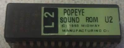

- Maintenant le pourquoi de ce post, il y a une erreur au démarrage : "carte de son erreur interface"
Je me suis armé de la doc (page 1-35) ; au démarrage j'ai 2 beep, j'en conclu donc que cela proviendrait de l'EPROM U2.
Pour info je n'ai pas de son lors de la première bille de la première partie ensuite pas de soucis ça marche nickel, si on éteint pas le flip la première bille des partie suivante à le son normalement.
J'ai essayer de débrancher et rebrancher la nappe de la carte son, j'ai enlevé et remis l'EPROM U2 et pas de changement.
La version de jeu est LX-2, le son L2
Quand pensez vous ? Que dois je faire pour solutionner ça ?
Faire reprogrammer l'EPROM, la changer, ça vient d'autre chose ?

effectivement, 2 beeps ça indique un problème avec U2.
Et comme toi j'aurais débrancher et rebrancher les connecteurs et enlevé et remis l'EPROM U2.
Concernant la version de jeu, c’est sur, c’est pas a jour, il existe la LX-4 et la LX-5.
Est ce que changer U2 va régler le problème? je sais pas si le problème peut venir d'ailleurs...
Moi je changerais l'EPROM (et pas seulement la reprogrammer) car je vois pas ou chercher ailleurs.

Je viens d'essayer et ça change rien, j'ai plus qu'a acheter l'eprom et essayé.

J"ai un flintstones, je peux essayer de mettre la U2 du flintstones sur le popeye pour voir si le pb viens bien de l'eprom ou surtout pas ?
Non tu ne peux pas inter changer ces mémoires
Car il y a un test de celle ci
Tu n'en sauras pas plus
Pour le fichier, U2 en Lx2 sons je ne l'ai pas ...

Sur mon Popeye j'ai pour U2 la version L2.
Je vais recevoir, la semaine prochaine mon nouveau programmateur, l'ancien qui avait plus de 15 ans à rendu l'âme.
Je pourrais avec plaisir, soit d'envoyer le fichier ou te le programmer sur 27c040-10 équivalent de la 27c4001 mise sur la carte son.

Pour la L2 sons tu as IPDB
Pas officielle la version sur ipdb ...
La seule good est sur Planetary !
Aucune version L2 de répertoriée.
Si quelqu'un l'à je suis preneur en fichier binaire.
Alors je ferais un READ de la mienne et la comparerais au fichier d'IPDB. Pas sur que ma L2 soit officielle sur mon Popeye (étiquette papier) mais elle fonctionne très bien en tout cas.

J'ai la même version L2 sur mon popeye .
j'ai mis sur 1 fichier .com les sauvegardes de U2,U3,U4,U5,U6 en L2+Lx1 et Lx5 modifier que chris91 m'a envoyé.
