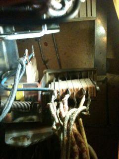

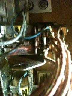

Bonjour à Tous,
J'ai enfin pris le temps de mettre le nez dans le fronton de mon flipper, et voilà ce que j'ai pu constater avec mon oeil de débutant, si je compare le relais L et M aux autres, ils semblent avoirs pris un petit coup de chaud ( cf photo joint),
le reste me semble normal, les contacts sont propres et non oxydés.
A votre avis, si les bobines de ces relais sont mortes, celà peut il être la raison de ma panne ( blocage sur la première bille du premier joueur ( cf photo)
