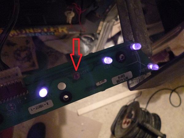

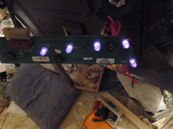

Voilà le problème!
Est il nécessaire de démonter l'autre côté?
Quelqu'un connait il la référence de cette diode?
Merci sup.
5671-12731-00
voici la reference de la diode
Rare quand même une led qui tombe en panne... Tu as vérifié les soudures en dessous ?
Celulle opto WT 01, émettrice
Mais je te conseille de prendre l'émetteur et récepteur
Afin que les longueurs d'ondes soient appairées !

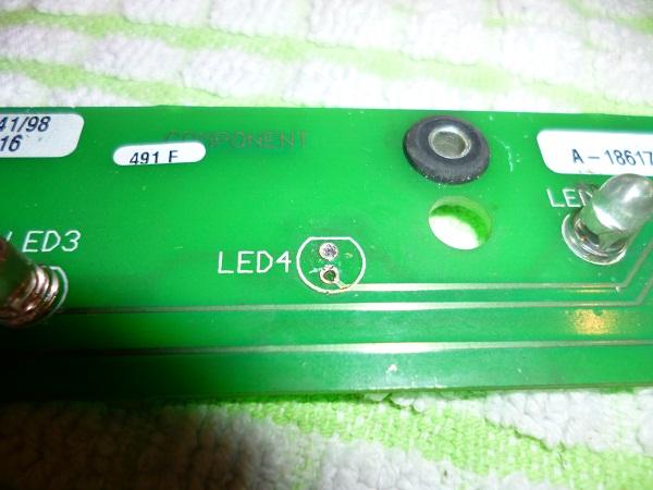

J'ai constaté que la LED 5 a déjà été changée.
Direction la commande.
Si elle à déjà été changée ...possible qu'elle soit à l'envers
Il y a un sens
Attention circuit très fragile ici car les pistes et pastilles sont fines
Fer 25 W au grand maxi
C'est celle qui est à côté qui a été changée.
A ce propos comment savoir dans quel sens mettre la nouvelle?
Meplat sur la led du côté du moins et patte plus longue que l'autre sur la led neuve du côté du moins

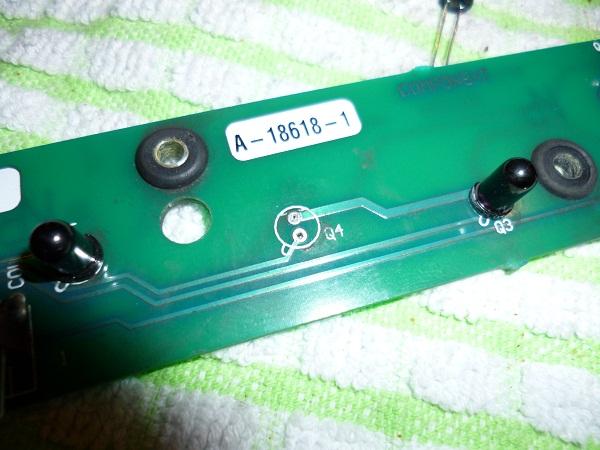

J'ai changé l'émetteur et le récepteur de la bille3
Pour l'émetteur pas de soucis de méplat est indiqué sur la carte
Par contre pour le récepteur j'ai mis la pâte la plus longue du côté où il y a noté Q4 et le petit rond, est ce bon?
J'ai rebranché.
Les Émetteurs sont OK, mais en mode test il me trouve toujours un problème avec la bille 3
Je n'ai pas lancé de partie juste fait un test....
Le petit trait sur la partie réceptrice est en fait l'émeteur car on parle d'un Photo-Transistor et le terme DEL réceptrice est pas très adapté effectivement
Mais bon c'est pour simplifier la compréhension globale pour tous
Soit le TRAIT, ergot, est le méplat en fait de la DEL
Certain récepteurs ont vraiment cet ergot et l'ensemble est métallique aussi comme les transistor d'antan !Genre BC107...
J'ai bien regardé comment étaient mises les autres.
Le méplat est à l'opposé du petit ergot dessiné et la mienne est identique aux autres.
