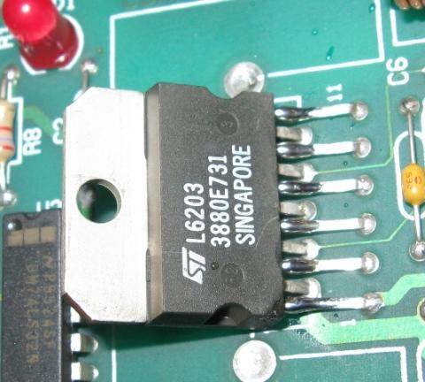

Moteur roue inversé c'est probablement la platine dont le contrôleur du moteur a les pattes cassées ça fait des micro coupures et le moteur ne tourne pas correctement, j'ai dépanné celui qu'on m'a prêté et un autre d'un collègue exactement le même problème:
la platine est sous le plateau il suffit de courber légèrement le composant d'environ 45° pour accéder aux pattes puis avec un fer à souder très fin mettre un peu de soudure comme sur la photo sur toute les 6 pattes qui vont vers l'avant, très souvent la première et la dernière sont fissurées.

Merci Papo06 je vais regarder de ce côté, mais je^pense que tu as raison, ce message de panne n'y est pas sustématiqement okidoki
OUai ce CI il se brise tout le temps L 2603
Comment je ne sais pas
Sans doute erreur d'origine ua montage ou plié à l'arrache par la suite ce qui fait que ses pattes soient fragilisées et avec le temps certaines se coupent (vibrations)
