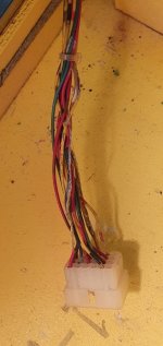

Salut à tous
Je viens d'installer une carte MPU alltek après avoir tout refait sur le flipper star trek de Bally tout fonctionne sauf que j'ai des problèmes...
le contact de la " drop target D (bottom)" et de la " left middle inside lane" n'est pas reconnu
le contact de "outhole" donne toujours le même nombre de points supplémentaires seulement sur la deuxième balle
le contact de "collect bonus lane" déclenche un son modulé en continu qui ne s'arrête que lorsque la balle est dans le "outhole"
J'ai vérifié toutes les diodes, les fils, les connexions sur les cartes et changé tous les contacts, rien ne change
en vérifiant avec " game self-diagnostic tests" tous les solénoïdes fonctionnent correctement et lors de la vérification des interrupteurs, il indique "01" qui est la " drop target D (bottom)" j'ai changé ce contact et toujours pareil
il ne reste que la carte MPU...
Merci pour l'aide
