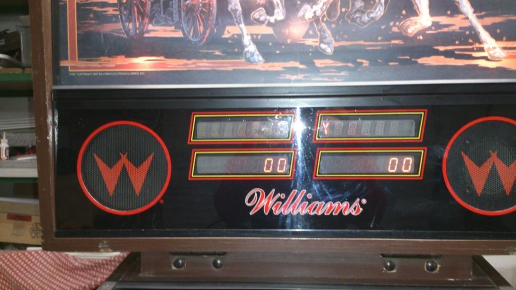

vu que les afficheurs était démontés nettoyage au chiffon doux des parties lisibleet au remontage les afficheurs du haut n'affiche que des petis bout et ceux du bas fonctionne a 90% de temps en temps selon les caractères ils en perdent un
alors qu'ils fonctionnait a l'achat du flipp

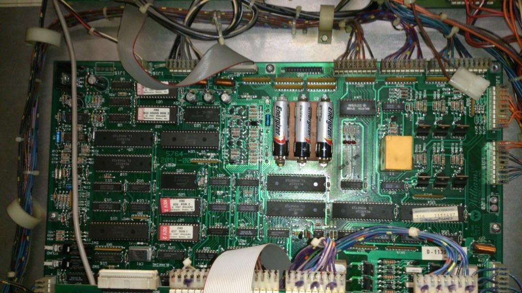

Elle a coulé où cette pile ? Tu peux nous faire voir ta carte en photo stp ?
elle n'a pas coulé sur la carte c'était surtout au niveau des contacts qu'il yavait de l'oxidation
pas pris de photo avant
et pour les afficheurs j'ai un peu farfouillé cette apm et après avoir appuyer sur le bouton test a coté des monayeurs j'ai vu que les petits traits s'affichait mais quand je joue ça ne fonctionne pas
quand a la diode rouge dans le fronton elle clignotte toujours est ce normal ?
j'ai bien l'impression que le coulage de ta pile a fait un peu de degat ( ce n'est pas le fait que la pile coule ,mais
aussi le gaz corrosif quelle degage qui attaque tout ce qui est autour )
sur un de mes flipp ,le gaz avait attaquer 'jusqu 'au dot le rendant inutilisable
fait nous des photos de ta carte

maintenant sur le dessus de la cpu verifie recto verso les pistes qui vont au ruban gris des digit je sais qu'il y a un pond de resistance juste avans et moi deja eu des probleme avec ca sur un river boat
Je voudrais bien voir aussi tout cela surtout la partie qui était oxydée
Car la zone là en question souvent cela se fait bien bouffer et ce sont justement les données pour les afficheurs qui circulent là

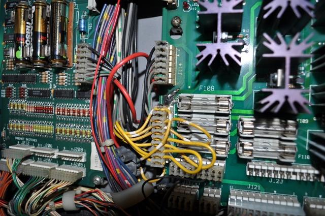

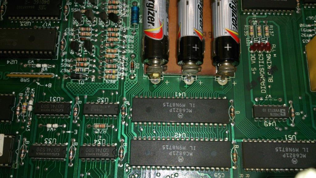

au vu de tes photos
la pile de gauche a degazer
regarde bien la carte et les composant , il se peut que ca est fait des degats

Salut Roul
sur ce coup la te pose pas de question remplace ce support pile oxcidé
il serait intéressant de voir le verso de ta cpu pour son état.
LE support de pile est HS
Alors quant cela arrive aussi des morceaux, oui oui du coupleur à pile d'origine tombent ...
Soit a voir si des petits morceaux ne se soient coincés sous les pia ce qui ferait que l'afficheur déraille
