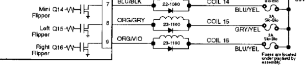

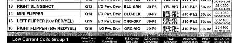

As tu déjà mis la bonne bobine ?
090-5030-00
As tu soudé correctement les fils ?
Orange Violet coté non bagué de la diode et Rouge Jaune (Bleu Jaune) sur le côté bagué de la diode ?
Si OUI et que tout cela est bon
Alors Q16 sur la I/O board HS
20N10L
Attention DUR à dessouder !
