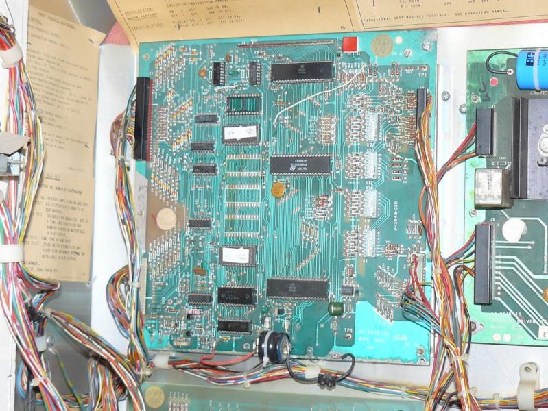

Bonjour !
J'ai ce flipper depuis 1 année et il marchait très bien.
Hier soir, en plein partie, tout s'est éteint.
J'ai éteint et rallumé le flipper = plateau allumé, afficheurs éteints et pas de partie possible.
J'ai fait une vidéo des flash de la CPU
http://www.youtube.com/watch?v=q0IKBINJAg8
On dirait qu'il manque le 2eme non ? Qu'est ce que ça signifie ?
Et voici en pièce jointe une photo de la CPU
Par contre, pour info, je n'ai aucune connaissance en électronique débil
Merci d'avance pour vos éclairages :)
On voit la première, et 5 autres, pour moi, il manque un flash, à confirmer.

Bonsoir Je pense a u10 u11 ou plus loin u 14 Prend ta tension sur tp3 tu dois avoir 21.5 volts +ou-2.7 volts..
il te manque le flicker et le dernier flash on dirait
le dernier flash c est le 43V il me semble
le flicker je crois un probleme de reset
attend confirmation je suis pas sur

Si j'en crois les flashs de la video test, ce n'est pas le deuxieme qu'il manque mais le dernier en effet.

Salut si c'est le dernier flash rien à voir avec la cpu il te manque ton 43 volt voir fusible ou pont de diode.
Claude > Tu parles du F4 ?

Si le 43 V est absent cela peut être plusieurs cause probables
Commence déjà par vérifier sa présence, si bien à l'alimentation qu'après ce qui à été annoncé, sur l'arrivée de la carte CPU
Salut oui et c'est bien le F4 si il n'est pas hs il faut que tu regardes avec un multimètre positionné en alternatif en mettant les points de touche sur E3 et E4 tu devrais avoir environ 49 V. et pointes de touche entre tp5 et la masse En position continue pour contrôler ton 43 V, inutiles d'importer des images si tu cherches bien tu trouveras tout ce qu'il te faut ici il faut lire les articles j'ai commencé comme ça après c'est un plaisir de remonter une panne bon courage.
