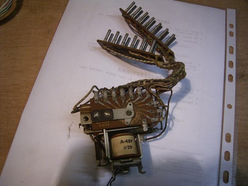

Ton compteur loterie est bloqué ..
IL ressemble a ça
Ok , et alors que dois-je faire??? Le démonter moi aussi.
En tout cas merci pour les photos. Et l'extra ball et le special, t'aurais une idée?
Il est necessaire de le démonter pour le débloquer et regarder pourquoi le cliquet ne fonctionne pas..Au besoin tu retend le ressort en coupant 2 ou3 spires

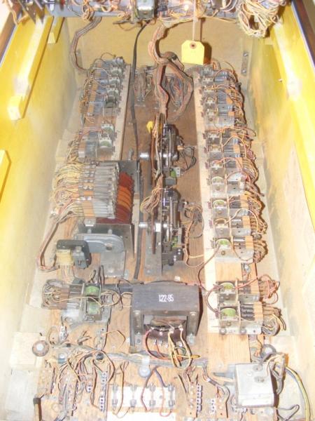

J'ai une panne sur mon Bronco de 1977

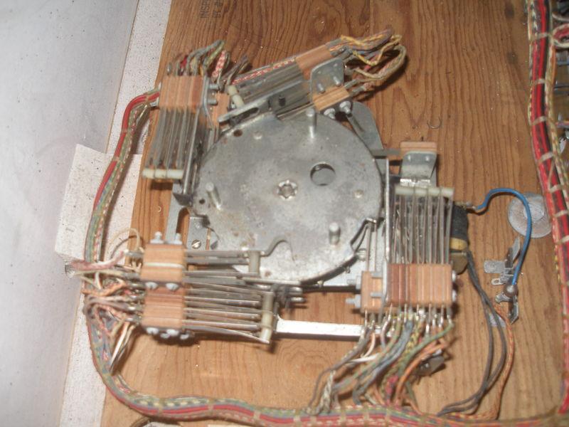

La roue interne dans la caisse du flipper ne s'arrête pas
mes enfants y on joué pendant quelques heures et lorsque j'ai voulu faire une partie le lendemain la roue interne ne s'arrêtait plus comme si le flipper bloque sur son initialisation de démarrage

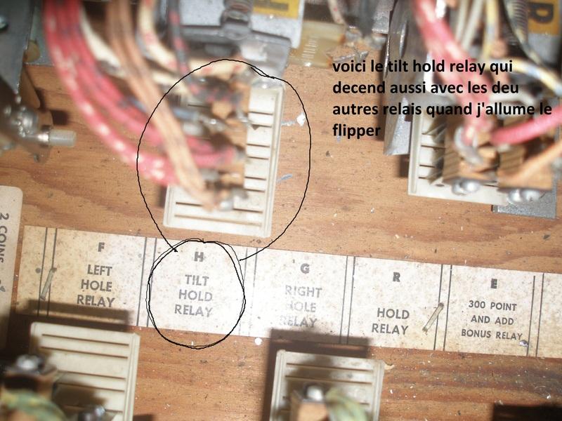

après avoir bien observé les contacts qui bougent quand j'allume le flipper voici ce que je vois
les contacts "Game over relay, 1st Ball relay et Tilt hold relay se baissent quand j'allume le flipper ce qui fait tourner la roue centrale du monteur

voici des photos des relay qui s'active,t quand je met le flipper sous tension
La roue moteur qui ne s’arrête pas
Le relais Tilt Hold Relay
les relay Game Over Play Relay
et 1st Ball Relay
