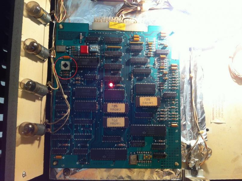

La LED de la carte son clignote-t-elle avant de faire la moindre manip ?
OUi bonne question
En fait je dirais de bien voir la connectique qui est :
Le connecteur femelle de la carte sons et le connecteur femelle de la carte cpu (coté afficheur sur la cpu)
Le signal de Reset n'a pas l'air d'arriver (attention c'est pas le RESET de la cpu, c'est uen sortie spécialement effectuée par une broche d'un Riot)
bon alors je m'y suis rendu cette apres midi, demarrage du flip pas de sons apres appuie sur le switch de reset de la carte son, tout fonctionne nickel jusqu'a étxtinction du flip ! Pas de LED rouge au demarrage avant le reset.
on voit le bouton restet entouré en rouge sur la carte comme si le reste n'arrivait pas de la power board, j'ai verifié et nettoyé tout les broches et rien de plus par contre j'ai sorti la carte son et derrière il y a un truc qui qui m'interpelle !!!

Normal ce condensateur rajouté sur le circuit imprimé
Un classique sur cette carte
Aucune inquiétude à avoir
Il faudrait vérifier ta connectique non que de visu mais voir si cela fait bien continuité
Sinon il faudra vérifier le couple CPU et Carte sons
Mais CPU je dirais que l'on peut l'exclure si tu n'as jamais de soucis sur les afficheurs
