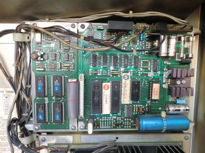

Le son d'ensemble de mon BLACKOUT est soudainement devenu tout pourri (désagréable et très grave)RAHHHH
La voix et les sons liés aux switchs, par contre sont bons.
J'ai sorti la carte, nettoyé les contacts, vérifié le bon enfichage de la prom mais rien n'y fait. Par contre le gros condo bleu en bas à droite me semble suspect. Mes compétences en éléctronique étant plutôt limitées, je fais appel aux spécialistes pour m'aider s01
Je vous met la photo de la carte, merci par avance de vos conseils avisés.

hesite pas a changer les condos chimiques de ta carte , ils sont soient sec ou ils fuient
dans un second temps tes supports 4/5/6/7 de prom qui sont sources a souci avec le temps
et les eternels connecteurs , regarde egalement de pret ta nappe
voila en gros les chose a verifier et changer dans un premier temps
verifie egalement ton potar sur la partie parole de ta carte

vue le prix d'un condo perso je les changerais tous et je prenderais aussi des supports tulipe pour les proms
pour - de 10 euros du doit faire le tour

Les support de CI sont pas à remplacer ici
Ces derniers sont d'assez bonne qualité et le souci et la qualité du sons et non un défaut de plantage voix - sons
On dirait que le condensateur du bas, le bleu est gonflé
Montre voir sur son coté rouge (photo en ce sens)
Si tel est le cas prend sur RP le condensateur de 10000 µF axial 16 V pour le remplacer
Après il est possible aussi ce soit la partie audio elle même
OK David, je pense que ce Condo a fuit. Je vais le changer, je passe la commande.
