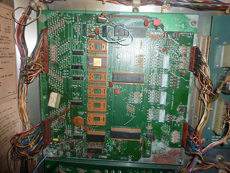

A l’origine j’avais sur la carte MPU :
- U9 un 6800
- U10 et U11 : 6820
- U1 un composant type RAM avec une indication sur l’étiquette : E-721-5
- U2 un 9316A avec le N° : E-724-25-U2
- U6 un 9316A avec le N° : E-720-20-U6

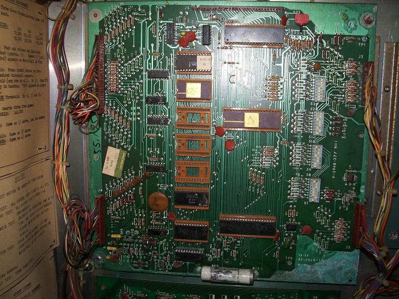

Pour remettre en service la carte, j’ai remplacé :
- U9 avec un 6802
- U10 et U11 : 6821
- La carte fonctionne uniquement avec U2. (sans U1 et U6 )
ci-joint photo avant et après
La CPU est bien fonctionnelle, j’ai les 7 flash et le jeu démarre. (avec U2 et U6 présents)
Comme on peut voir sur la 1ère photo, il y avait à l’origine une ROM 9316 en U1. Lorsque je l’installe sur la carte la CPU ne boot plus.
Peut être que celle-ci donne des fonctions particulières sur le fonctionnement ?

David,
Voici les indications sur les circuits :
- U1 un composant avec une indication sur l’étiquette : E-721-5 (pas installé sur la carte car bloque le boot)
Je regarde tes articles sur Bally, mais j’ai vu quelque part sur le net que U1 était parfois utilisé pour des fonctions spécifiques. Le pb est peut être là ?
Tu as lu l'article
Allé zou
Tu comprendras de suite que U1 est Night Rider
U2 est Power Play
C'est sur que cela ne va pas marcher ;)
Je te conseille de me commander sur RP la combo prom pour Night Rider
OK, je passe sur une 2764 en U2 qui regroupe les programmes des 3 ROMs.
Par contre, dans ton article tu indiques qu'il faut conserver les ponts E1 - E2 et E7 – E8
Hors, sur la 2518-17 les ponts sont :
E1 - E2
E3 – E4
E6 – E7
E8 – E10
Au final, je conserve E1 – E2 et quoi d'autre ?
OUARFFF
j'ai compris
OUi E6 et E7 !
Purée personne n'a vu la bourde depuis que je l'ai écrit arfff
