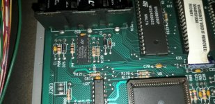

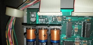

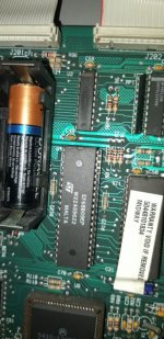

Fait moi voir l'état de la carte CPU
Justement et surtout la zone haute de gauche , toute la zone autour du support à piles
Je t'en dirais plus après avoir vu cela en photos
Carte très propre
A mon avis ton coupleur de pile est oxydés ou HS
A remplacer par un déporté
Ne tarde pas à le faire, car si un jour les piles font un pipi acide, tu vas sortir la Cébé :p
