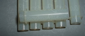

En pleine partie, le contact sortant de la rampe de mon Simpsons DE ne fonctionne plus...
Après des tests dans le menu, ca ne fonctionne pas avec le doigt, donc j'ai chauffé la diode et les soudures des fois que ca soit une soudure sèche : Bingo, le contact remarche au doigt !..
Sauf que, avec la bille ce ne marche pas... elle ne soulève pas suffisamment la contact pour actionner le micro switch, il doit manquer 1 mm.
J'aimerais déjà comprendre pourquoi ca a toujours fonctionné, et d'un coup, hop, le contact ne se fait plus..?
Si je ne me trompe pas, il suffit donc de régler 'la petite balançoire en fer', en inclinant 'le fil de fer support' vers le bas, afin de gagner un peu d'angle... Sauf que le fil est assez rigide et j'ose pas forcer ( en plus c'est trop épais pour le cambreur). Sinon j'aurai bien plié un peu la lamelle sur laquelle est fixée la tige, mais elle est soutenu par un support en plastique blanc, je ne vois pas comment gagné de l'angle par ici.
Bref, que dois je faire pour régler mon petit problème de contact ??
Je joins une photo ou j'indique l'endroit où il faudrait (selon moi) plier la tige vers le bas. J'attends vos retours pour savoir si je dois forcer un peu plus sur ce point...
Merci à tous :)
A mon avis ton µSwitch est HS
Tu peux prendre sur RP un à lame de 4 pouce
Et tu le plies toi même
N'oublie pas de prendre une ou deux diodes
A mon avis rien d'autre à faire ici
