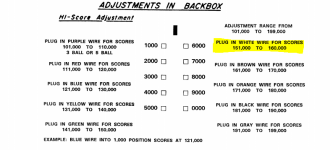

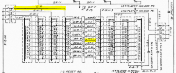

je suis toujours sur le space mission de beau papa, il me reste un problème que je n'arrive pas a résoudre et d'ailleurs je ne comprends pas bien ce qu'il se passe
Je m'explique :
Les scores donnent bien des parties gratuite selon comment ils sont réglés, mais sur tout les tableaux, il me donne une partie gratuite et claque pour tout les 1000 points de 151 000 a 161 000 points et ce qu'importe le score de réglé et même si aucun pin n'est branché pour donner des parties gratuites.
Par contre il ne claque plus mais donne l'extra ball a 151 000 si je mets le play adjustment en extraball plutôt qu'en crédit.
Mais si je passe en crédit, même si rien n'est branché au niveau du connecteur "High score adjustment", il va claquer à 151 000, 152 000, 153 000, 154 000, 155 000, 156 000, 157 000, 158 000, 159 000, 160 000 et 161 000.
J'espère avoir réussi a décrire mon problème correctement,
Merci pour votre aide
Thomas
