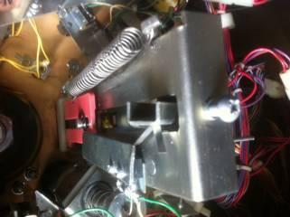

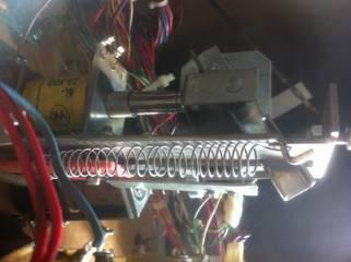

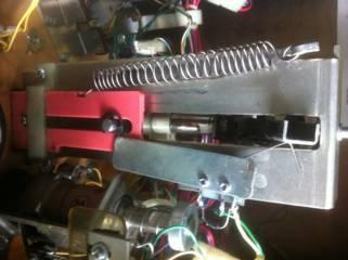

Montre voir en photo ton mécanisme
Que l'on voit cela ;)
Oui, je vais en faire!
Il y a comme qui dirait un ressort pas normal ....
Si je m'abuse si quelqu'un peut nous faire aussi une photo ....
