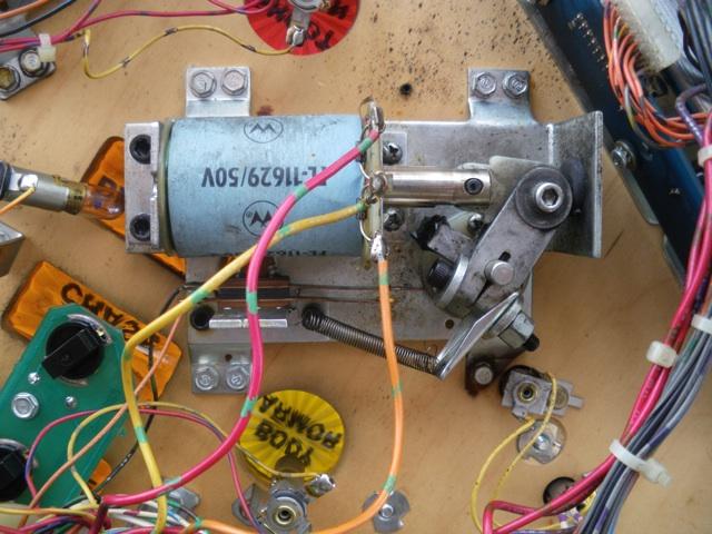

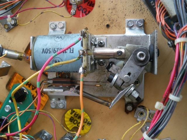

Salut tous le monde je viens d'acquérir mon premier flipper un Dirty Harry de Williams, j'ai un petit souci sur le flip droite qui manque de punch à chaud et reste même parfois bloqué en haut, si quelque à déjà traité du sujet ou à une idée je suis preneur merci
Déjà pour commencer
Dégraisser le plongeur + biellette avec de l'alcool à bruler
Voir si le fourreau n'est pas usé
Démonter et voir la butée si elle n'est pas matée ni le plongeur

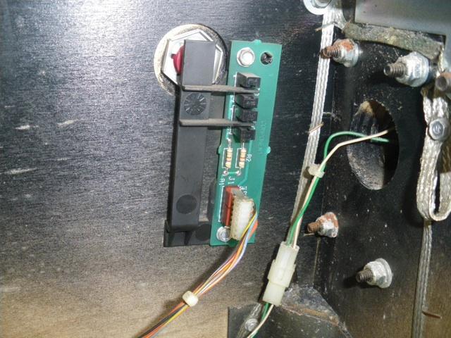

Salut merci pour les propositions. J'ai essayer de dégraisser nettoyer, contrôler l'usure. Pas d'amélioration semblable...J'ai l'impression que le bouton poussoir ne réagit pas aussi bien à droite qu'à gauche
Je me demande aussi si je pourrai pas essayer de croiser les bobines de gauche à droite ?

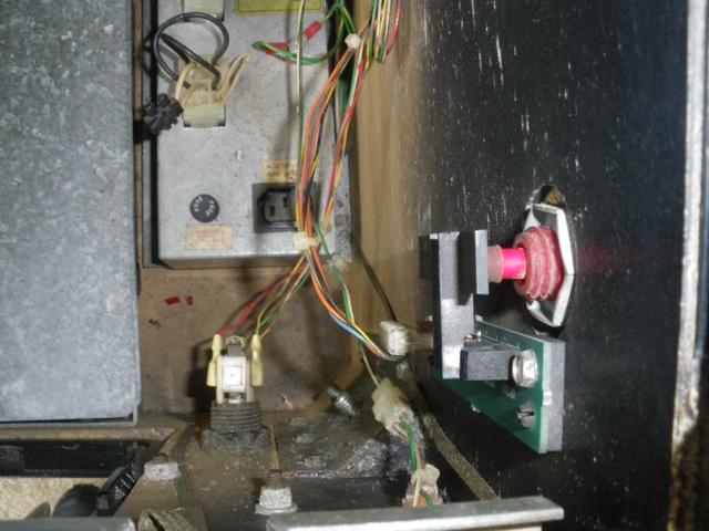

Tu peux nettoyer les optos avec un coton tige imbibé de produit à vitre et de nettoyer entre les fourches en plastique des optos
Mais je doute que cela en soit le cas
Tu n'as pas vu de défauts mécaniques alors ?
Démontes voir et prend en photo le tout démonte que l'on mate un peu si tu ne passes pas à coté d'un truc important
Re. je viens de faire des tests à l'aide du menu du flipper. le test du maintiens du flip droite ne marche pas, on sent l'impulsion mais il ne se passe rien si je l'aide à la main ça marche. Je vous met quelques photos... Mais je n'ai pas encore rdémonté.

Salut, j'ai testé les fusibles, OK. En test, mode contacte le flip droite s'allume et fonctionne, mais mal et il reste à chaque fois bloqué en haut et quand on fait le test en mode manuel la bobine grésille en position maintenu...
J'ai démonté les optos pour les nettoyer comme il faut (ils étaient quand même encore sale) et je les ai croisé. J'ai aussi croisé la bobine du flip droite avec celle du flip en haut.vivi
J'ai déjà fait plusieurs partie et tout fonctionne normalement !!! marrto Je penche quand même pour un problème de bobine/fourreau.
Du coup je ne sais pas vraiment à quoi était du le problème!
Je pense quand même changer les bobines de flip avec leurs fourreaux. Je dois aussi changer quelques caoutchouc et quelques ampoules....
