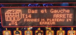

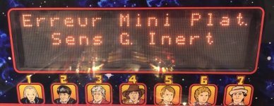

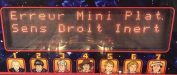

Par contre il m’est arrivé encore une M***de.... en jouant de part les vibration j’imagine, le clify protector du mini plateau s’est défait et est venu se coincer à la descente du mini plateau, j’ai immédiatement coupé le flipper pour pas que ça force plus, et extrait la pièce métallique en démontant le mini plateau.
Je l’ai remonté, mais il me met ces erreurs et le plateau ne marche pas.
J’ai vérifié tous les fusible de la carte driver et le capteur de vitre est bien shunté. J’ai testé le moteur il fonctionne bien.
Qu’en pensez vous ?
Se serait la carte qui gère le moteur qui pourrait être grillé ? Ou autre ?
