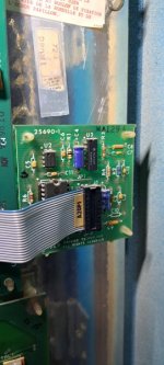

Comme annoncé dans ma présentation aujourd'hui , je suis l'heureux possesseur depuis hier d'un Gottlieb 1989 " Lights Caméra Action" qui fonctionne parfaitement excepté que je n'ai pas les voix !
Uniquement les effets spéciaux et bruitages mais personne dans le flipper pour m'annoncer "Extraball" par exemple, une idée ? iSgratt

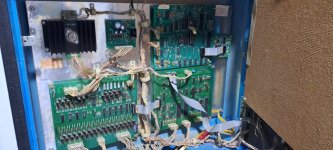

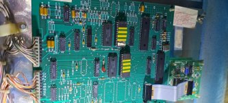

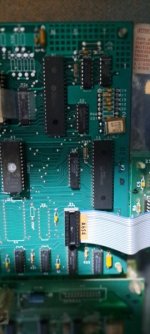

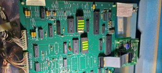

Une photo de l'entraille du monstre

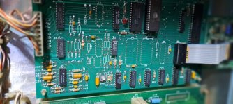

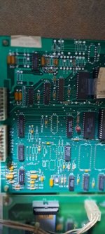

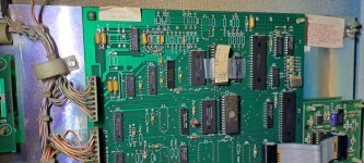

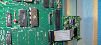

Si tu peux nous mettre une photo de la carte son (la grande eu haut à droite) bien nette, des fois qu'on verrait déjà quelques choses d'inhabituel

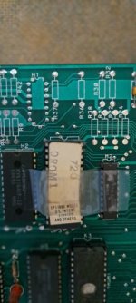

Merci à vous 2. Effectivement, j'ai remis un bout de scotch sur une eprom. Je joins les photos pour étude.
Me dire si je dois en faire d'autres plus précises ;)

Elles font déjà 4 Mo pièce, environ. Je me suis mis en mode portrait pour les prendre et sur mon ordi, je peux les zoomer. Une astuce ?
Je viens d'en prendre d'autres avec un peu plus de lumière et mode photo normal :)

sur les 2 eproms tu enlève le le papier drom 1 et tu met tu scoth pas transparent sur les 2 eproms pour obstrué le rond au milieu de chaque eprom

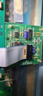

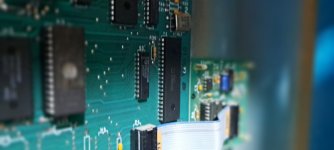

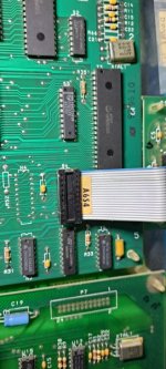

Oui, pas mal, et une bien nette de la petite à droite aussi (A20)... est ce que la nappe est bien enfichée dessus ?
Tout est bien enfiché. J'ai essayé de déconnecter la nappe et de la remettre mais il doit y avoir une astuce pour le faire. J'ai peur d'endommager les connecteurs. Le flipper a 35 ans qd même.
La petite carte cela doit être les voix comme dit Todd TUCKER ( que j'adore) dans la presentation de ce flipper.

Sur A20, possible U1 hs (processeur sonore)... faudrait déjà voir si les tensions arrivent bien sur cette carte.
Mais la nappe est d'abord à vérifier... Assez souvent en cause sur ces modèles

Sur la carte, c'est juste un connecteur du même type que les floppy ou Hdd IDE des anciens ordi, donc juste à tirer doucement un peu de chaque côté.
Il n'y a aucun clips à déclencher ou autres
Ro La La iSgratt, j'ai cru que j'allais casser toutes les pins en essayant de les redresser. Quelle mouise ces connecteurs. Les picots fins comme des cheveux et se tordent rien qu'en prenant le connecteur !
35 ans qu'ils sont pluggés sur la carte .... Mais bon, cela fonctionne comme avant, ouf sup. mais toujours pas de voix ! Dis moi Francois, où vais-je trouver cette nappe qui date des premiers connecteurs PC ?
