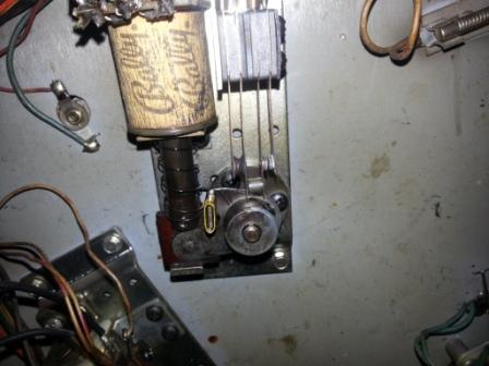

Sauf que je crois que je vais devoir changer le contact de commande du second doigt de flipp (petit) car le contact ne bascule pas franchement. Je reposterais la photo du problème (déjà soulevé il y quelques mois).
Bonne journée.
Il a l'air en bon état l'EOS et l'EOS //
Cela bloquerait pas tout simplement car une lame est tordue ou frotterait au lieu de glisser ?
J'opte plus sur la biellette qui pourrait avoir du jeu.
